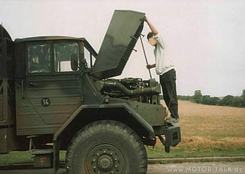

Bei diesen BW Lastern hatte auch jemand die Radmuttern gelöst. (was für ne Arbeit 😰). Einer hat mal einen Zwillingsreifen in einer Kleinstadt verloren, der in ein Schaufenster donnerte. Scheiß Arbeit, die Stehbolzen da rauszukloppen, Felgen hatten Langlöcher, Radbolzen fast durchgescheuert. Auch an Privatwagen, wie bei meinem, und anderen, wurden die gelöst. Leider wurde derjenige nie erwischt. Zur groben Kontrolle hatten wir dann Farbmarkierungen auf Radbolzen und Mutter getupft.

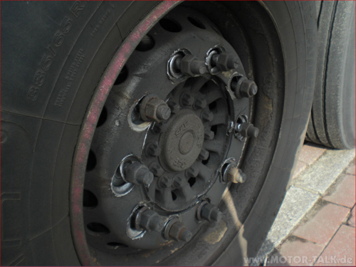

Langlöcher sind doch sowas
Langlöcher

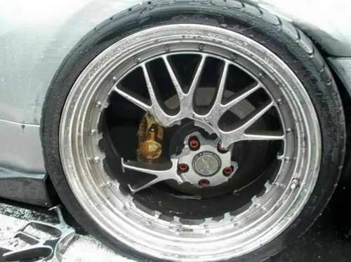

Ärgerlich ist natürlich sowas hier...
Da nützt das beste Anzugsmoment nix🙂

Aber die Radmuttern haben sich nicht gelöst 😁
...bei dem LKW-Reifen, dabei könnte es sich um die Problematik mit den Sternradnaben handeln, die schon häufig zu abgerissenen Radbolzen und gerissenen Felgen geführt hat.

Und jau, Langlöcher hatte ich auch schon mal... 😁
