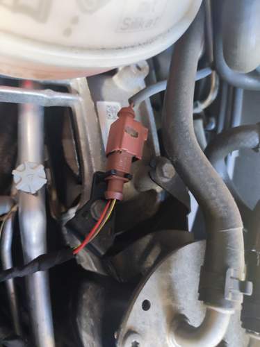

Heute morgen ist mir beim Kühlwassercheck aufgefallen das ein Kabel mit Stecker da so rum liegt ohne Halterung.
Ist das normal oder fehlt die Halterung??
Kann ein Tiguan Fahrer schauen ob das normal ist ??
Fotos im Anhang

Ich kann hier auf Deinen Bildern keine "lose Kabel" entdecken, wobei man erstmal definieren müsste, was ein 'loses Kabel' eigentlich sein soll: Ich kann nur sehr professionelle Steckverbinder in den Bildern erkennen.
Und Sorry ja: Die braucht man um diverse elektrische Komponenten verbinden zu können.
Mich würde mal interessieren, wie Du Dir vorstellst, wie man elektrische Kontakte sehr zuverlässig herstellen soll?
Er meint halt, das der Stecker lose im Motorraum raumhängt. Das der Stecker die Funktion auch so erfüllt ist klar. Solange es nirgends scheuert oder sich wo verfängt.
Aber zur Frage. Ja, da ist die Halterung abgebrochen.
Das schwarze Plastikteil und der Sechskantschraube ist der Halter.
Fehlt leider bei dir.

Der Stecker bewegt sich da frei und das gefällt mir nicht...
Dieses € Teil wirst du eh nur bei VW bekommen also ab zum Freundlichen.

Am Ende…..vielleicht tut‘s ein Kabelbinder und etwas Einfallsreichtum auch…..ich denke kein Grund sich über so etwas zu ärgern.

nochmal zurück zum Kabelthema bzgl. Mit Kabelbindern befestigen: aufpassen, ob es sich um eine Kabel handelt, dass nur am Motor, also innerhalb dessen Aufhängung, entlang läuft oder sich zw. beweglicher Antriebseinheit und Karosse befindet. ain letzteren Fall etwas lockerer lassen oder eine Scjlauche verlegen wenn möglich

Diese Überlegung hätte ich VW überlassen und den besagten Kabelbinder exakt an der von woife199 gezeigten Stelle an der Original-Halterung festgezurrt: Unten um die geschraubte Halterung und an dem Stecker in der Nut. Das ist dann nicht schlechter, als in der weggebrochenen Halterung.
Genau so würde ich es auch machen, sollte ja nur ein Hinweis sein😉
