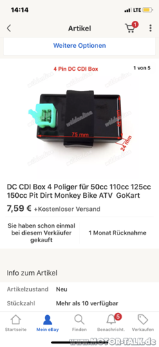

Wir haben im Internet eine entdrosselte also freie CDI gekauft, selber Stecker und selbe Pin belegung. 4 Pin und grüner Stecker so wie die alte CDI.
Leider gab es keine Änderung, außer das der Roller nach dem Wechsel auf den alten, bei Vollgas wenn die Drosselung dann bei 6000 drückt, dann der Roller anfängt zwischen 15 und 17 km/h zu fahren und der Roller stockt und spuckt, also ruckelt als fehle im Luft oder Benzin ist zu wenig. Aber alles geprüft, alles in Ordnung.

Also das Problem ist, das der Roller mit dem Kickstarter startet ohne Batterie, somit brauche ich die AC CDI Varinate, wir haben eine freie DC die somit nicht passt. Da DC CDI Varinate nur für Roller sind die auch nicht mit Kickstarter starten, wenn die Batterie abgeklemmt ist.

Welche Vorstellung hast du von einer CDI? Das ist ein elektronisches Steuergerät. Selbst wenn die Anzahl der Pin`s passen würde und die Spannungsart gleich wäre, kannst du die nicht beliebig austauschen.
Wenn der Händler kein solches Teil anbieten kann, ist so ein 8-€-Teil aus dem I-Net zu 99,9 % für dein Anliegen nicht zu gebrauchen.

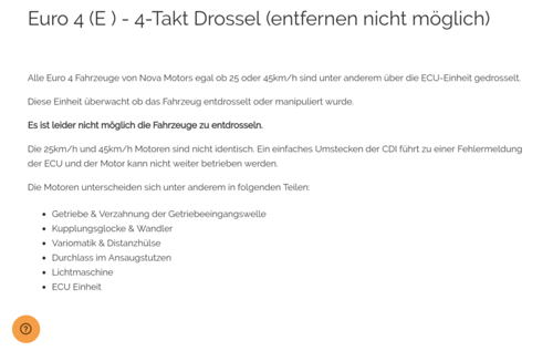

PS: Ein Umbau von der 25 km/h Version auf die 45 km/h Variante ist laut der Beschreibung von Nova Motors nicht vorgesehen. Technisch betrachtet ist es m.E. möglich, der Aufwand steht allerdings in keinem vernünftigen Verhältnis zum Neupreis dieser Fahrzeuge, wenn sämtliche Kosten inkl. Umschreibung berücksichtigt werden.

Jepp,das gibt Probleme mit der Endrosselung,wenn die wirklich 6 Drosselfaktoren eingebaut haben.
Wenn jede seine arbeit macht ,wird der Umbau teuer.
Wobei zwischen 2 und 4T unterschieden werden muss,ne Drossel im ASS kann ich mir beim 4T nicht vorstellen.
Lichtmaschine ?Was könnte da gedrosselt sein?
ECU? Könnte einfach gegen die 45er getauscht werden .Nachteil :teuer
Getriebe ? Eingangswelle tauschen
Kupplungsglocke? Sensor oder was?
Variomatik? Hülse wechseln

Die Aufzählung von Nova Motors ist bestimmt nicht ganz aus der Luft gegriffen. Übrigens war eine Verjüngung im ASS schon früher eine weit verbreitete Methode, um die 4T-Motorräder der Einstiegsklasse auf 27 PS zu drosseln, z.B. hatten die 500 ccm Einzylinder meist 35 ~ 40 PS und wären damit in die nächsthöhere Versicherungsklasse bis 50 PS gefallen.
