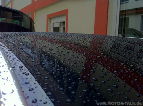

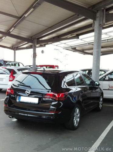

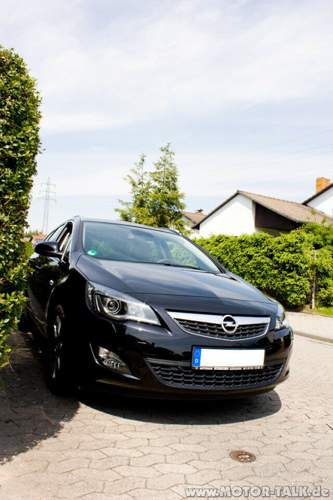

Nach dem Winter habe ich mich fürs Polieren gegen Holos entschieden und als neues Wachs das DJ Blue Velvet. Poliert wurde mit der Flex 3401, orangenes Hexlogic Pad und die 3000er Menzerna unter Hilfe und Anleitung von Agemo-27 und LongLive (nochmal Danke dafür). Supertolles Ergebnis.
Dann haben wir auf einem schwarzen Pad versucht das Ergebnis mit LimePrime nochmals zu steigern. Der Lack wurde zwar glatter, aber deutlich matter und glänzte nicht mehr so schön.
Zum Vergleich haben wir das PoorBoys Black Hole, welches auch keine abrassiven Mittel enthält, testweise ausprobiert. Auch extreme Glätte und einen Tick mehr Glanz.
Anbei noch paar Fotos...
