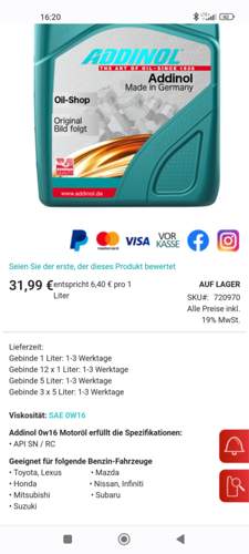

Addinol 0w16 ist günstig 32€ Kanister
Was nutzt hier 0W16, wenn 0W20 vorgeschrieben ist?
Hm , mir würde gesagt das 0w16 reinkommt, habe mein wagen erst seit eine Woche, und beim Abholung würde mir gesagt 0w16, weil ich gefragt habe wenn es was fehlt was soll ich reinkippen , addinol hat auch 0w20 gleicher Preis , das habe ich in Wagen was ich vor Toyota hatte reingekippt, allgemein benutze ich addinol seit Jahren.
In den Corolla Hybrid kommt 0W-16 rein, der Auris hat noch das Hybrid-System der 3. Generation und bekommt 0W-20.

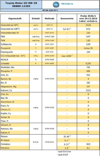

https://www.ato24.de/en/toyota-motor-oil-0w-20-sn.html ist die Beste Öl. Es ist das neueste Toyota-Öl mit einer niedrigeren Gießtemperatur von -54 ° C, genau wie Mobil 1 ESP X2, Castrol Edge Longlife, Ravenol VSE, etc. Das alte 0w-20 ist nur etwa -40°C und hat weniger PAO, mehr HC-Synthetik.
Danke rondhol,
ich denke, ich greife beim nächsten mal darauf zurück. Bin durch cargraf auf YT drauf gekommen. Der hatte ja ein Auris Hybrid Tagebuch gemacht.
Cargraf erwähnte nur die unterschiedlichen Etiketten auf älterem Toyota-Öl API SN, nicht auf dem neueren API SP ILSAC 6A. Das neuere 0w-20 hat einen viel höheren Molybdän- und PAO-Gehalt.
Die Anlage sind 2 Arten von API SN, die auf dem Markt verkauft werden. Der mit Metalldose ähnelt dem API SP GF6A Toyota 0w-20.
Toyota-0w20 API SP
Toyota-0w API SN
