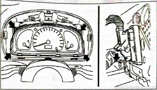

Hey vielleicht helfen dir ja die 2 Bilder noch weiter ist sehr einfach den Tacho auszubauen!!!!!!!!!
LG Agila_Tuning 🙂
Danke für die Tips und die Bilder , werde es am Wochenende mal angehen,hoffentlich bringt es was .

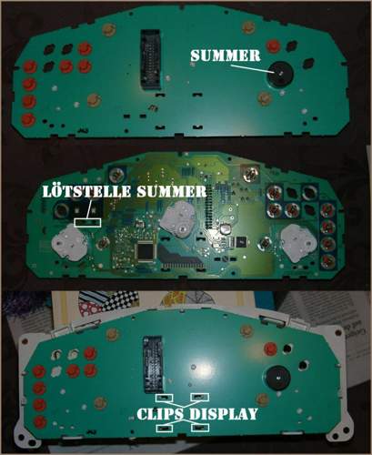

yeppa, kann hier mal was beitragen:
Der Summer sitzt auf der Hauptleiterplatte der Tachoeinheit, das geht /geht nicht Phänomen kommt durch eine einseitige Leiterplatte in Kombination mit dem relativ massiven Summer, durch Vibration öffnet sich die Lötstelle. ("kalte Lötstelle"😉.
Reparatur:
1. Tachoeinheit ausbauen-Torx der Rückplatte (5x) entfernen schwarze Platte abnehmen
mal draufgucken und orientieren
2. Die Scheibe vorn bildet mit der schwarzen Rahmeneinheit einen geclipsten Verbund (Einheit1), die weisse Rahmeneinheit bildet mit der Leiterplatte die zweite.(Einheit2)
3. Trennen von Einheit 1 und Einheit 2 durch lösen der weissen Klammerbügeln. Einheit1 aufbewahren
Weiter mit Einheit2
4. Mit vorsichtigem aber beherzten Ziehen die Zeiger abnehmen, Stellung ist jeweils Nullpunkt des Instruments
--> keinesfalls am Zeiger drehen oder biegen, Instrument geht sonst kaputt
--> achtet vorher auf die Distanz Zeiger zu Dekorfolieum um beim Zusammenbau diese wieder zu erreichen, die Zeiger dürfen nicht aufliegen, ansonsten blockieren sie das Instrument!!!!
5. Dekorfolie abnehmen (3 leichte Fixierbolzen, die Folie ist nur durch leichte Überdeckung gesichert
6. 4 Metallklammern des Displays auf Leiterplattenunterseite nach aussen ziehen, anschliessend behutsam die Leiterplatte von der weissen Kunststoffeinheit abnehmen, gleichmässig, starke Verbiegungen vermeiden

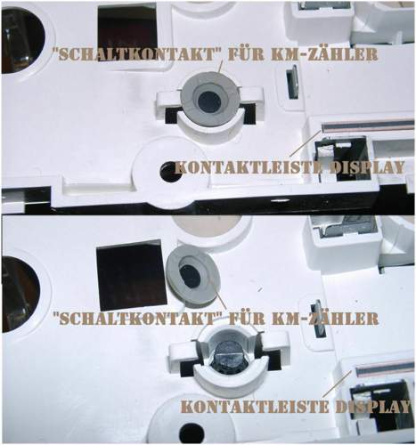

7. Achtet auf den Leitgummi des Displays (soll drin bleiben) und auf den Gummitaster unter dem Kilometerrücksteller (auch nicht verlieren)
8. Nun Summer nachlöten und in umgedrehter Reihenfolge zusammenbauen

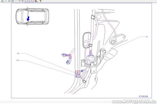

Ich antworte mal selber, wenn es schon kein anderer tut:
Der Türkontakt ist (natürlich) nur einpolig. NICHT demontieren. Denn das Kabel ist mit Kabelbinder knapp befestigt, so daß beim Rausfummeln des Tasters der Steckschuh des Kabels rausflutscht und sich nur im montierten Zustand draufstecken läßt - wozu man die Türrandverkleidung um die Säule herum demontieren muß. Unnötige Arbeit.
Zur Demontage des Kombiinstruments schraubt man die beiden Schrauben oben in der Blende heraus. Die Blende sitzt mit einiges Clips fest - ich habe sie mit einem breiten Schraubendreher im umlaufenden Spalt abgehebelt.
Dann vier Schrauben in den vier Ecken lösen - die oberen sieht man sofort, die unteren liegen recht tief und etwas versteckt. Magnetischen Schraubendreher verwenden, sonst können die unteren Schrauben - vor allem beim Anschrauben - hinter das "Armaturenbrett" fallen - viel Spaß beim Suchen.
Auf der Rückseite des Kombiinstruments ist ein Stecker mit einem Fixierungs- und Verriegelungshebel. Dessen Lasche wegbiegen und den Hebel nach unten schwenken - auf diese Weise holt man den Stecker aus der Buchse auf der Platine.
Die Platine ist offenkundig mit einigen Schrauben und einigen Laschen/Clips befestigt. Nicht auf den ersten Blick erkennbar sind die vier Laschen des Blechs des km-Dislays - siehe Bild (zwar oben erwähnt, aber wenn man nicht weiß, worauf man achten muß ...). Damit wird das Display im Paneel befestigte Display auf die Platine und den Kontaktstreifen gedrückt. Muß man mit einer Pinzette o.ä. nach oben bzw. unten drücken, damit die Nasen der Platinen freigegeben werden. Zugleich müssen natürlich die anderen Plastiklaschen gelöst sein. Dazu 3. und 4. Arm anschrauben. Diese Laschen nicht überdehnen, sie brechen leicht.
Transparente Haube entfernen durch Aufbiegen der Halteclips.
Zeiger entfernen wie oben beschrieben, Instrumenentblatt kann aber bleiben.
Der Summer ist unschwer zu erkennen - sogar vor Demontage sieht man auf der Rückseite die Ausbeulung mit Schallöchern. Auf der Rückseite der Platine fällt der Summer sofort auf - siehe Bild. Auf der Lötseite sind die Lötanschlüsse gut zugänglich - siehe Bild. Bei unserem Agila war ein Lötkontakt völlig gebrochen, der Kontakt lies sich frei bewegen. Grund war vielleicht, daß der Summer nicht plan auf der Bestückungsseite Platine montiert war sondern etwa einen Millimeter Abstand hatte und so schön schwingen und vibrieren konnte; die mag über die Zeit die Lötverbindung aufgelöst haben.
Nachlöten war und ist kein Problem, danach summte der Summer, wie es seiner Natur entspricht, voller Begeisterung vor sich hin.
Bei Demontage und Montage sollte man einen Blick auf den Kontakt-Einsatz des km-Zähler-Tasters haben - siehe Bild. Der wird durch den langen Gummistab bedient und bei dessen "Fassung" nur lose eingelegt. Siehe Bild. Bei mir klebte er auf der Platine, ich hatte ihn nicht beachtet, und beim Löten in der chaotischen Werkstatt fiel er unbemerkt ab. Erst nach der Montage fiel mir auf, daß da irgendetwas nicht stimmt - und die Suche begann. Sucht mal ein Teil, von dem ihr nicht wißt, wie es aussieht, und dies im Chaos von 1001 Teilen. Glück gehabt, nach nur 2 h habe ich das Teil zufällig wiedergefunden.
