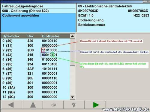

Themenstarteram 13. August 2009 um 17:02
Nein, ich meine es anders.
Wenn ich im Setup das Tagfahrlich auf EIN eingestellt habe, dann leuchten NUR die LEDs wenn der Schalter auf 0 steht. Also immer. Sobald die Lichtverhältnisse etwas schlechter werden (und hier finde ich greift der Sensor viel zu früh ein), dimmt sich die Instrumentenbeleuchtung (Tacho, Drehzahlmesser) aus und man bekommt sie eben nur wieder hell, wenn man Standlicht oder Abblendlicht einschaltet. Somit ist gewährleistet, dass man bei schlechten Lichtverhälznissen das Licht einschaltet. Nur eben diese Empfindlichkeit würde ich gerne etwas abschwächen, weil ein weißer Q5 bei strahlendem Sonnenschein an zB einer schattigen Waldlichtung sicherlich trotzdem zusehen ist mit den LEDs only... ;)
Die Empfindlichkeit der Instrumentenbeleuchtung läßt sich nicht regeln. Das macht ein Phototransistor der im KI selber sitzt, meist im Bereich Uhrzeit/Datum. Nur bei Standlicht und ABL wird dieser Sensor umgangen und die KI-Beleuchtung ist permanent hell.
Eine Lösung wäre (so machen es die A4 und A5) die Dimmung der TFL-LED beim Standlicht per Codierung zu deaktivieren. Dann hast Du in Lichtschalterstellung Null: TFL-LED ungedimmt, Rücklichter an und KI Beleuchtung permanent an. Die Dimmung der TFL-LED beim Abblendlicht sowie echtem Standlicht (Zündung aus) bleibt erhalten.
Gruß DVE
Themenstarteram 13. August 2009 um 18:21
Gruß DVE
Perfekt, genau das will ich... nur wer macht das??
Ein Audi-Betrieb wahrscheinlich nicht, oder?
Audi wohl eher nicht, je nach dem wie gut Du deinen Freundlichen kennst ...
Aber schau mal hier:
http://www.motor-talk.de/.../-vcds-user-list-t2114402.html
oder hier:
http://www.vagcomforum.de/index.php?showforum=61
Gruß DVE
PS: Strg. 09 / Byte 3 / Bit 2 muß Wert 1 haben
