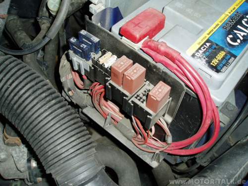

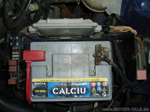

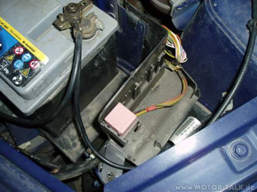

Hier die Bilder🙂
Ist ein 2005.04-er Logan 1.4 MPI Basic.
Die Abdeckung ist abgenommen.
P1010012
P1010011
P1010010
auf bild 2 hinter dem relais für das heizungs gebläse wäre der platz für einen doppelten sockel mit 3 relais für das tagfahrlicht

Nein, ich habe auch den Relais-Kasten neben der Batterie. Nur so ein großes Relais ist da nicht drin.
so wie das bei dem slowenen aus sieht, kann das relais nur vor der auslieferung nach gerüstet sein
es hat keine teilnummer von renault
