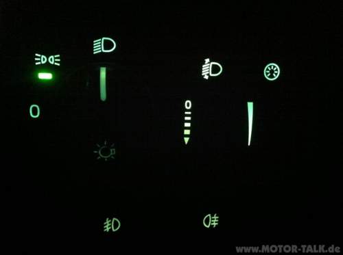

Original geschrieben von riemannr
also sind nur die beiden drehregler beleuchtet. hmm da hat volvo auch nicht wirklich nachgedacht. bei den beiden schaltern für die nebelleuchten muss man sich also merken welcher links und welcher rechts ist.
Man muss sich nichts merken 😉. Normal sind wirklich
alle
Regler und Schalter beleuchtet! Also auch die Schalter Nebelschluss- und Nebelvorderleuchten 🙂
torfix
Img-1100
das ist ja jetzt mal endlich eine ansage. danke. ich denke, dann brennen da bestimmt zwei lampen bei nicht. oder haben, seit ich den elch hab, noch nie gebrannt. so hell wars an meinem schalter noch nie.
