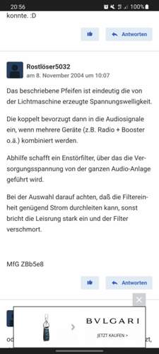

Die Geräusche der Lichtmaschine werden über die Audioanlage übertragen.
Google ist voll mit Abhilfetipps
@popolecker schrieb am 22. Januar 2022 um 20:57:31 Uhr:

Auf jeden Fall scheint ein Entstörfilter schon mal keine schlechte Idee zu sein!
