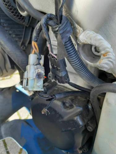

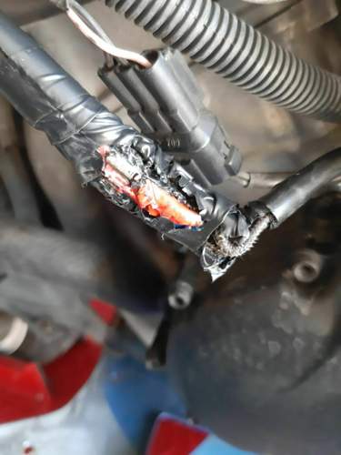

Hallo ein Kollege von mir fährt die gsxr 750 bj 2000, und nun sind alle drei Leitungen die aus der Lichtmaschine kommen verschmort am Stecker. Daraufhin habe ich erstmal die Leitungen auseinander gelegt wieder und neu Verlötet. Nun ist es aber so das diese 3 Leitungen sehr heiss werden im höheren Drehzahl Bereich. Ich habe daraufhin mal mit Voltmeter gemessen und die Leitungen gegen gehalten, und jede Messung ergab 27 V. Das darf doch nicht so hoch sein oder, denn dann ist ja klar das diese Leitungen verschmoren oder sehe ich da was falsch ? Bitte um Hilfe danke

Als ich meine GSX 750 ES gekauft habe, hatte sie um die 40.000km und über 15 Jahre auf dem Buckel. Ich wunderte mich, weil die Ladung der Lichtmaschine schwankte. Ich hatte die Möglichkeit das Suzuki Werkstattbuch zu lesen. Da stand, bei abgezogenem Regler, bei 5000 upm muß eine Wechsespannung von ca. 80V Phase gegen Phase anliegen. Das war der Fall, nur die Steckverbinder hatten im Laufe der Jahre eine schlechte elektrische Verbindung, wobei die Stecker überhitzten. Die 3 Leitungen der LIMA habe ich abgezwickt, blank geschabt und neue Stecker aufgepreßt. Danach habe ich die Leitungen, um eine sichere el. Verbindung zu haben, mit dem Stecker verlötet. Seither habe ich eine sichere Ladung des Akkus mit 14,4 V. Der Regler wird immer warm, er muß ja die hohe Wechselspannung Gleichrichten, und die überschüssige Spannung in Wärme umsetzen. Wenn bei korrekter Wechselspannung immer noch keine geregelte Gleichspannung am Akku ankommt, ist mit grüßter Sicherheit der Regler def. Meist ist bei der Drehstrombrückenschaltung 1 Diode von 6 durchlegiert. Hatte ich schon zweimal. Das sind keine Wikipeda Stories, oder Vermutungen, das ist selbst erlebt.

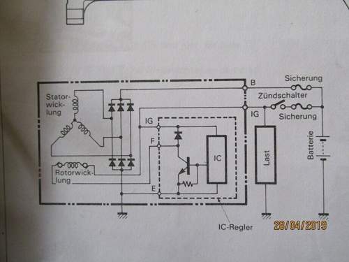

Es ist manchmal schwierig, die richtigen Worte zu finden. Man sollte so tolerant sein, bei Schraubern, welche die technischen Begriffe nicht so recht beherrschen, und Nachsicht walten zu lassen. In meinen Unterlagen fand ich ein Bild, das die Brückengleichrichtung und Regelung eines GSXR Motors von 1988 zeigt. Nur um zu sehen, wie und wo man beim Messen ansetzen muß. Ich hoffe, es hilft den Schrauberkollegen.
Bei meiner GSX750ES hat der Generator eine Statorwicklung und im Zentrum einen rotierenden Dauermagneten. Die Brückengleichrichtung und das Regelteil war im Reglergehäuse. Bei der abgebildeten Stromversorgung ist eine Erregerwicklung anstatt einem Dauermagneten verbaut.
