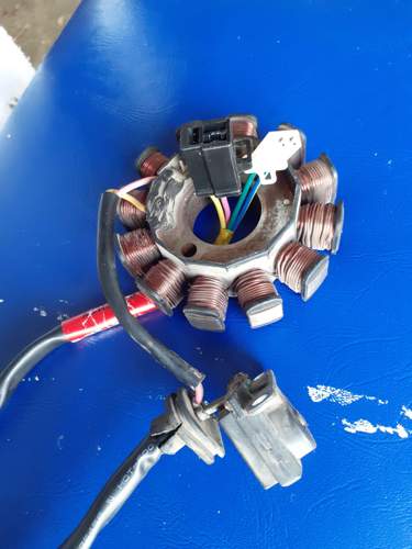

Hallöchen....ich habe ein kymco agility 50 4t 4e
Beim dem die lichtmaschiene im arsch ist.
Verbaut ist eine lichtmaschiene mit 12 spulen mit 4 pin's (bild im Anhang).
Meine frage ist,gibt es Alternativen zu dieser lichtmaschiene/stator ("eventuell eine mit weniger spulen") falls ja welche?
MfG...und danke schon mal im voraus für ein hilfreichen Ratschlag..

@Stefan-86
Polrad und Stator sind eine zusammengehörige Einheit, was du anhand der Beschreibung »für Stator mit 12 Spulen« im Originalersatzteilekatalog (s. Anhang) leicht erkennen kannst.
Denke immer an den Spruch: „Wer billig kauft, kauft zweimal.” 😁
Gruß Wolfi
PS: Wie hast du verifiziert, daß die Lichtmaschine „im Arsch” ist?

@Alex1911 ..gemessen hab ich mit nen Multimeter (omen)......ich hatte nicht vor bei gut und günstig zu kaufen bud. Zu bestellen😁..
Ps.ich habe den ganzen zündweg durch gemessen !
Es geht darum das ,ich nicht wirklich das gleiche stator ran bekomme, und deswegen nach einer Alternative gefrage bzw.suche....
Und natürlich habe ich auch das richtige passende Werkzeug benutzt !!!!@badekappe
Ein Originalteil sollte doch sicherlich über einen Kymco Händler zu bekommen sein, oder etwa nicht ?
