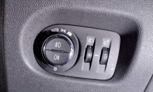

Lichtschalter Corsa D
@nitando jetzt bin ich aber baff.
Du hast keine Lichtautomatik?
