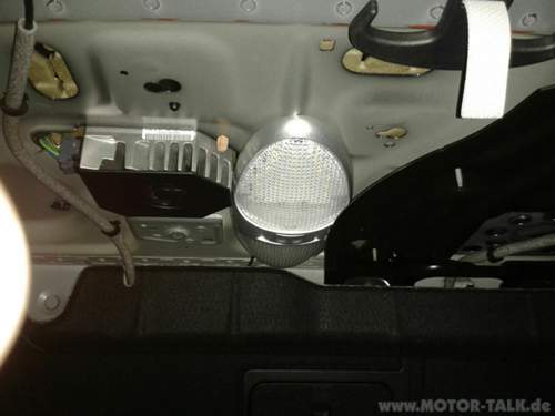

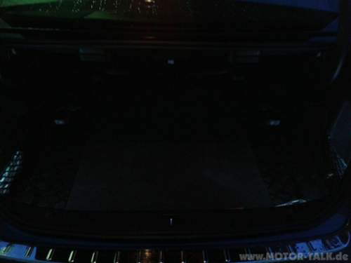

nach nun mehr als 3 Monate Wartezeit habe ich die Leuchte erhalten. Also schnell verbaut und siehe da, jetzt ist hell.
Die Leuchte passt gut und klemmt schon von alleine fest, daher erstmal fixiert, damit ich sehen kann, ob alles klar ist.
Die Leuchte hat 2 Stufen, daher 2 unterschiedliche Bilder mit Licht. Kosten tut die Leuchte 52 Euronen bei Campingshop Wagner.de. Bezeichnung "LED Deckenleuchtevalis twin". Abgegriffen habe ich hinten links. keine Fehlermeldung erhalten. Vorsicht beim Verlegen, die Feder vom Kofferaumdeckel ist im Weg...
Gruß Sascha

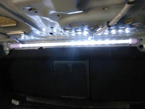

Ich habe seit einem Jahr diese LED Leuchte. Hat bei ebay 8,00€ gekostet.
Anschluß ebenfalls über die linke originale Kofferaumbeleuchtung.

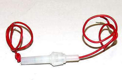

Im Prinzip richtig, aber dennoch nicht unbedingt gültig :
Durch Austausch der beiden originalen, technisch veralteten Glühlampen der Kofferraumbeleuchtung gegen LED, kann ohne Probleme eine zusätzliche LED Leuchte montiert werden. Die ursprüngliche Stromaufnahme ist dadurch nicht höher geworden.
xylo
@xylo
Ich glaube, dass da ein Missverständnis vorliegt. Ich meinte nicht die Zuleitung zu den bereits serienmäßig verbauten Leuchten, sondern die dünnen Zuleitungen, die normalerweise an diesen LED-Strips dran sind. Diese dürren Strippen sind dann die Auslöser für Hitze und Feuer im Falle eines Kurzschlusses. Und deshalb müssen die separat abgesichert werden.
Also: Immer richtig und unbedingt gültig😉

.. ganz einfach so eine Kabelsicherung wo man abgreift einfügen.

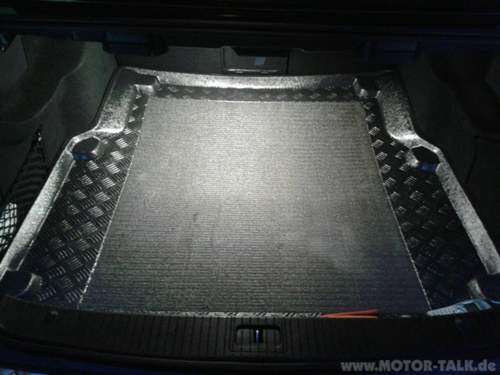

auch keine Schlechte Idee. Wie sieht es denn mit dem Licht aus? Mach mal Fotos mit und ohne Licht in gleichen Zeitraum und gleicher Possition. So kann man den Unterschied sehen. Bei mir kann man das gut sehen....
Gruß Sascha
