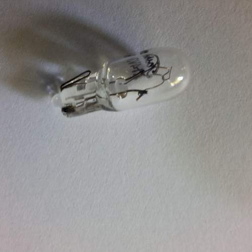

Hallo, ich habe im Kofferraum genau eine kleine Leuchte mit einer sehr kleinen Birne. Ich würde diese gerne gegen eine LED tauschen, finde aber nirgends etwas passendes. Es gibt immer nur Sets für das ganze Fahrzeug. Hat da eventuell jemand Erfahrung, eventuell einen Link?

Leider nicht, das ist eine ganz kleine gesteckte nur aus Glas und zwei Drätchen bestehende Lampe. In etwas größer sind die Teile meist als Standlicht.
Wenn du sie mal raus hast mach doch ein Foto vom Sockel der Lampe selbst; dort steht meist irgendein Hinweis auf die Bauform.
Könnte eine W5W sein.

Vielen Dank, ja ist eine W5W. Vielleicht hilft es ja nochmal jemandem.
Verbaut sind dort Soffitten 5W 36/38mm
Jede handelsübliche LED soffitte bis 42/44mm sollte passen, da die Klemmen offen sind.

Warscheinlich hast du einen Kombi, bei meinem, Limosine ist keine Soffitte drinnen.
Leider sind die Lampen noch zu groß, sie müssen noch kleiner sein wie 5w5. Sehen genau so aus nur noch kleiner. Was auf der Lampe steht kann man selbst mit Lupe nicht lesen, aber mal ein Foto
Bild #211481519
Bild #211481522
T5 und W2W gibt es noch mit Glassockel.
