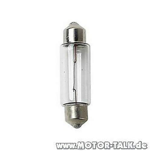

Hi, habe Heut mal etwas untersucht.
Ich habe festgestellt das bei mir im Kofferraum nur links und rechts Lampen drin sind.
Typ c5W
Im Kofferraumdeckel ist keine Lampe verbaut. hmm.
des weiteren habe ich auch die Einstiegsleuchten in den Türen geprüft alle 4 C5W
die Fußraumbeleuchtung hat auch die C5W drin
wenn ich das jetzt richtig verstanden habe brauche ich
2x Kofferraum
4x Türen
4x Fußraum
2x Kennzeichen
alle Leuchtmittel sind C5W mit einer gemessen Länge von 37mm lang und 10mm duchmesser
jetzt möchte ich die auf LED umrüsten damit es etwas heller wird, Innen sollte das ja kein Problem sein.
Aber welche darf ich für die Kennzeichenbeleuchtung nehmen ohne das die Rennleitung was dagegen hat.
Wenn möglich alle bei einem Lieferranten bestellbar.
Ich habe den Thread über die Leuchtmittel gelesen allerdings deckt sich da einiges nicht und bei Hypercolor bin ich nur noch verwirrt, da die Leuchten unterschiedliche Artikelnummern haben.
Lampa-c5w-24v-5w-sv85-8
23 Antworten
Für die Kennzeichenleuchten suche nach Niken, legal und in "2" Minuten gewechselt (je Seite zwei Schrauben, alte raus, neue rein und fertig).
Die anderen kannst du nehmen was von den Abmessungen passt incl. Lastwiderstand (auch Checkwiderstand o. ä. genannt), da es sonnst zu flackern beginnt und in den entsprechenden SGs Fehler abgelegt werden.

also da ich ebenfalls gerade dabei bin auf LED umzurüsten und in der Testphase zwecks Qualität stecke kann ich momentan nur zwei Anbieter nennen bei welchen ich die LED Soffitten gekauft habe.
Einmal CSL Tuning ist eine Firma in Österreich. Die Lampen kamen bereits an und wurden verbaut. Nachdem allerdings bei der Kennzeichenbeleuchtung die Fehlermeldung kam und nach einer längeren Fahrt es nach verschmorrten Plaste roch wurde ich stutzig und habe sie aufgeschraubt.
Ergebnis die Dinger werden so extrem heiss das ich sie sofort rausgebaut habe. Die Größe von 39 mm mit 6 SMD passt zwar gerade so rein aber der Kühlkörper hat kaum Platz die Wärme abzugeben.
Nachdem ich die Firma anschrieb kam prompt eine vielversprechende Antwort zurück. Die Soffitten haben eine ältere Technik und werden sofort durch eine neuere Version mit automatisch regelnter Spannung ersetzt. Diese erzeugt dann auch keine so große Wärmeentwicklung mehr. Naja bin ja mal gespannt.
Zum weiteren habe ich in der Bucht einen Händler der sich Kuk Versandhandel schimpft bzw andyol26 da habe ich gleichzeitig zwei 39er Soffitten bestellt. Heute eingebaut und festgestellt die Größe ist die Grenze 36mm wäre besser aber sie funktionieren erzeugen keine Fehlermeldung und kostenpunkt zwei Stück 5,94 Euro inkl Versand.

So kann jetzt mal ein Statement zu den LED's von CSL-Tuning geben!!! Also nachdem die erste Lieferung bzw die Soffitten der ersten Bestellung mehr Probleme als gewünschten Erfolg brachten konnte ich die nachgelieferten neuen Modelle mit roter Leiterplatte nun einbauen und paar Tage testen. Im Vergleich zu den von ebay gekauften kann ich nur sagen ein Unterschied wie Tag und Nacht! Angenehmes Weiß kein blau und eine enorme Leuchtkraft gerade über den Einstiegsleuchten ist der Unterschied bzw die Leuchtkraft enorm. Auch in der kennzeichenbeleuchtung sind die neuen Soffitten unübertroffen!
Also somit kann ich nur eine Empfehlung aussprechen und der Kaufpreis von 2,99 Euro für eine 39mm Sofitte ist absolut top bei der Leistung und Qualität auch in Sachen Fehlermeldung im KI keine Probleme
