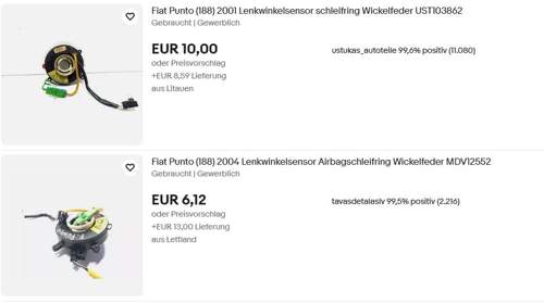

Bei allen Lenkstockschaltern stand immer dabei, nur führ Fahrzeuge ohne Lenkwinkelsensoren.
Das kapiere ich halt nicht.
Weil viele Verkäufer leider keine Ahnung haben, was sie verkaufen...
Schau doch nur mal bei Ebay rein, da wird der Airbagschleifring auch als Lenkwinkelsensor verkauft :-)

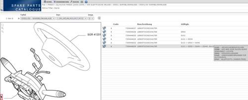

Für den Panda zwischen BJ 2003 und 2009 gibt es 6 verschiedene Lenkstockschalter, je nach Ausstattung. Die Beschreibung dazu, findest du auf dem Bild, letzter Artikel.
