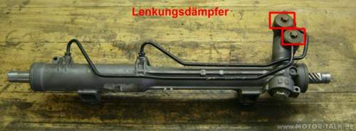

Welches Bj. ist dein Rechtslenker?
Wenn die Lenkung pulsiert dann stimmt entweder etwas mit dem Druckregelventil in deiner Pumpe nicht, oder die Lenkungsdämpfer funktionieren nicht richtig.
Die Lenkungsdämpfer befinden sich beim LG des ML in den Druckleitungen.
Je nach Bj. Bild 1 Nr. 135 oder Bild 2 Nr. 138.

Die Teile gibts nur bei MB und die sind für Linkslenker und Rechtslenker unterschiedlich. A 163 460 00 66 wären die für Rechtslenker. Preis 28,71 € pro Stück + 4 x O-Ring A 027 997 94 48, Preis pro Stück 0,54 €.
Beim Tausch nur den alten ab und den neuen dran und natürlich die O-Ringe tauschen.
Werkzeug: Aussentorxnuss E18, Anziehdrehmoment 40 Nm.

Die LGs von VoMoPf und MoPf sind unterschiedlich.
Die Lenkungsdämpfer sind eigentlich Druckregelventile.
Das Druckregelventil in der Pumpe kann man nicht tauschen, da es eingepresst ist. Wenn es die Dämpfer nicht sind, dann brauchst du zu 99 % eine andere Pumpe.
Wenn es im Stand auftritt, dann können es die Gummis nicht sein.
Es sind die Gummis gemeint die sich in den Befestigungsbohrungen des LGs befinden.

Wenn die Lenkung im Stand pulsiert dann sind die Lenkungsdämpfer hin.

Hallo Balmer, Knopfer,
@balmer habe die L-Dämpfer getauscht ist aber das gleiche wie vorher,
es ist mir leider zu spät aufgefallen dass der MB teilefritze mir nur 2
O-ringe mitgegeben hat, nun, beim einbau hatte ich festgestellt dass nur
2 O-ringe eingebaut waren und zwar auf der auusenseite quasi.
so wurden auch nur 2 ringe wieder verbaut.
frage1 kann es sein dass dadurch luft in da LG gelangt und es deshalb diese erschainungen gibt
Frage2 beim bekannten habe ich festgestellt dass er auch ein pulsieren hat aber nur dann wenn er die lenkung volleinschlägt und nicht so stark wie bei mir
fazit1 ein überdruckventil wird aktiv?.
fazit2 hydropumpe liefert bei mir keinen konnstanten druck
deshalb dieses verhalten.

Dort wo die O-Ringe unter den Lenkungsdämpfern verbaut sind das ist Druckseite, also kann nur Öl austreten aber keine Luft ins System kommen.
Das pulsieren am Anschlag kommt von deren internen Überdruckventil.
Das tritt mehr oder minder stark auf. Das Ventil in der Pumpe kann man nicht wechseln und nur auf einem Prüfstand prüfen.
