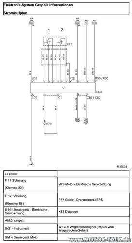

bei meinem corsa ist es schwer nach rechts zu lenken , aber nach links ist es leicht.
(bj 99, mit servo)
kann mir jemand weiter helfen.....

hi, beim b corsa hast du nen e motor anstatt ner pumpe, der motor sitzt unter der lenkrad verkleidung kann sein das der spinnt, der kostet neu 1000 euro

Nicht der Motor sondern ein einfacher kleiner Widerstand spinnt dann...
Und für 1000 Euro kannst du dir kistenweise Widerstände ordern 😁

ist sowieso wumpe...das kannste nicht einzeln tauschen...gibt 3 möglichkeiten:
1. so lassen und bisschen kraft aufwenden
2. mit nem ebay reperaturkit für ich meine um die 25€ selbst reparieren (wird aber nicht wieder wie vorher)
oder
3. ne komplett neue servo für ich meine 1100€
ist ne corsa krankheit bei den baujahren ab ´98...passiert häufig bei den x12xe und x10xe....da die schon die elektrische servo haben und die alten corsa noch die hydraulische
97er x10xe gibts aber auch 😉
4te möglichkeit:
elektronik-teile bei conrad selbst zusammen suchen und für unter 10€ reparieren. billiger als ebay 😛

hab hier eure antworten mal verfolgt, das da nen widerstand eingelötet werden soll ist ja schon mal viel wert, aber wo genau soll der rein? habt ihr dafür ach nen stromlaufplan und die genaue größe des widerstand? wollt mir das nicht unbedingt bei ebay kaufen, schlechte erfahrungen!
plopp
Stromlaufplan-eps-56808
danke, den hab ich jetzt, aber trotzdem, wo soll da welcher widerstand rein? welche pin, oder bin ich jetzt blind?🙂
einfach das mal durchlesen und studieren, wenn man nicht sonderlich plan von elektrik hat ist es aber ratsam es so zu lassen, bevor man da etwas verkehrtes zusammenschustert.

Ich habe das Problem mit der Lenkung bei meinem Corsa B 2000 Jahrgang X12XE.
Habe mir die Anleitung runter geladen und durchgelesen. Die potis habe ich auch schon bei Conrad geholt. Jetzt mein Problem: Als ich die Potis einbauen wollte musste ich fest stellen das der eckige stecker am Steuergerät (Drehmomentsensoren) völlig andere kabel dran sind. Es sind nicht die üblichen farben wie auf der Anleitung sondern wie folgt: 1x Schwarz, 1x Schwarz-Grün, 1x Grün, 1x Blau-Rot, 1x Braun weiss.
Auch die pinbelegung ist anderst als auf dem Opel schaltplan. Ich habe auch nur 5 Kabel und nicht die 7 wie beschrieben
Kannst du mir vielleicht weiter helfen.
