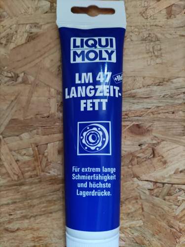

So noch Mal. Es ist definitiv kein defektes Radlager. Die Antriebswelle sind auch ok.es ist ein tuckern als wenn ein Relais ständig arbeitet. Meine Ausbildung zum kfz Mechaniker( nicht Mechatroniker) ist zwar schon 24 Jahre her aber das erkenne ich noch 🙂 so mein Kumpel beim FOH hat da jetzt Mal ne Blick drauf geworfen. KEINE Fehlercodes im system.er meinte das evtl die Lenkung gefettete werden muss da gab es Mal so eine feldabhilfe (soll sich wohl so nenen) mit extra hartem fett oder so.werde mich da Mal schlau machen.bevor ich da alles auseinander reiße und evtl da ne neue Lenkung einbauen lasse 🙄
Feldabhilfe 1854 ist das...
Gibt Youtube Videos von , haben wir danach durchgeführt... seitdem hab ich in der Lenkung keine Geräusche mehr.
Nur noch poltern von Domlager und vom Lenkgetriebe rechtsseitig... da ist etwas spiel drin trotz neuer spurstangen und Köpfe
Wir haben einfach ein zähes Fett genommen aus dem Maschinenbau für Zahnräder bis jetzt ist ruhe
Das ist das passende Video zur feldabhilfe 1854
Das original vom FOH ist ein zähes silikonfett soweit ich weiß.... ich kann gern meinen Bekannten genauer fragen welches wir nutzten
