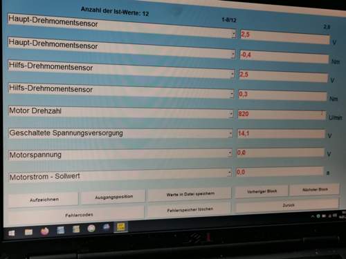

Laut OP-Com liegt eine Spannung von 14,1V an... das sollte ja für die EPS reichen (Hatte gelesen, dass es da mal Probleme bei zu wenig Bordspannung gibt.)

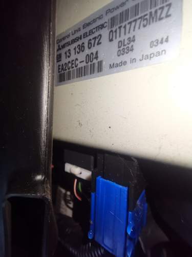

1. Kann ich das Steuergerät der Lenksäule einfach so austauschen (gleiche Teilenummer natürlich) oder ist da irgendwas mit dem Fahrzeug verheiratet?

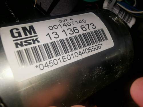

2. Kann man bei dem Servomotor auch einen mit einer anderen Teilenummer (z.B 13136675, die öfter am Markt verfügbar sind, statt 13136675 nehmen oder sind die Servomotoren so speziell, dass das nicht funktioniert? (Siehe Foto)

Steuergerät 13136672
Servomotor 13136673

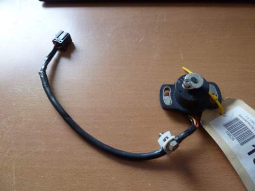

ganz kurze Sache…bei mir hat das Lenkrad mal komplett nach links gelenkt. Nach rechts ging ganz schwer. Das war der Lenkwinkelsensor, der sitzt direkt an der Lenksäule. Musste ihn nur wieder richtig drehen und wieder festschrauben.
Vielleicht sitzt da irgendwie Dreck zwischen oder der ist einfach kaputt.
Wenn der Sensor falsche Werte liefert kann die Servo auch nichts mehr richtig machen.
Vielleicht ist das nochmal einen Versuch Wert, bevor die teure Lenksäule kommt.

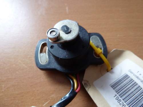

@Rallesi
Diesen Sensor habe ich noch hier liegen.
Brauchst keine Lenksäule kaufen.
Damit stellst du die Drehmomentverteilung und die Mittelstellung des Drehmoment ein.
Habe ich damals an unserem Corsa C gemacht.
Und diesen hier damals als Ersatz gekauft aber nie verwendet.
P1070784
P1070783
Danke, diesen Sensor meinte ich auch. Ich schau mir das die Tage mal an.
Ich dreh da mal ein bisschen hin und her, und schau zum einen mal, ob da noch was knarrt oder knarzt.
Zum anderen schau ich mir die Werte bei OPCom mal an.
Evtl. kann ich auch mal mit einem Sensor aus einem anderen Corsa C - mit funktionsfähiger Lenkung - tauschen?!
Gibt es da eine Tabelle mit Vorgaben zur Einstellung? Ich kann in meinen Rep-Anleitungen nichts dazu finden.
Ansonsten kann ich bei dem Corsa mit der "guten" Lenkung ja die Werte mal aus dem OPCom abfotografieren... dann hätte ich ja meine Tabelle?!

Ok, OPCOM hast du.
Es gibt ein Feld, dann kannst du die Spannung glaube ich sehen für links und rechts.
Dort steht es nicht.
Eventuell im zweiten Block 9-12.
Da muss du für links und rechts die gleichen Werte haben.
Denn dann ist auch die Kraftverteilung nach links und rechts wieder gleich.
Der Motor muss laufen und die Lenkung in Mittelstellung stehen.
Ist schon über 10 Jahre her als ich das eingestellt habe.

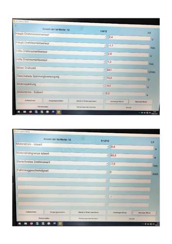

Danke, das klingt gut!
Ich schau mir das mal an der "guten" Lenkung an und vergleiche die Werte mal mit der "schlechten".
Mal sehen, was die so ausspucken... ggf. tausche ich die mal untereinander, dann müsste ich dahingehend Klarheit haben...?!
@hwd63
Hallo nochmal,

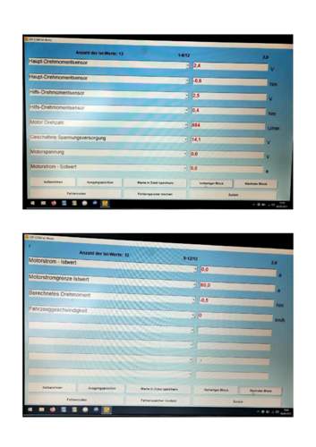

ich habe mir das ganze mal angesehen... und die "Gute" mit der "Schlechten" Lenkung verglichen.
Im OPCom kann ic hda keine großen Unterschiede erkennen.
Zudem habe ich den Sensor mal gelöst und ein bisschen dran herumgedreht... die Lenkung reagiert in jedem Fall mal auf den Sensor.
Dazu habe ich den Sensor mal ausgebaut, um zu schauen, ob sich da was eingenistet hat. Aber das war alles sauber... dafür bekomme ich jetzt die "EPS-Meldung" nciht weg und OPCom meldet auch nichts?!
Gibt es beim Einbau des Sensors einen Trick? So schwer kann das ja eigentlich nicht sein...

Hier noch die Bilder mit den Werten aus dem OPCom
Corsa-barbara-lenkungswerte-gute-eps
Corsa-lennard-lenkungswerte-schlechte-eps
