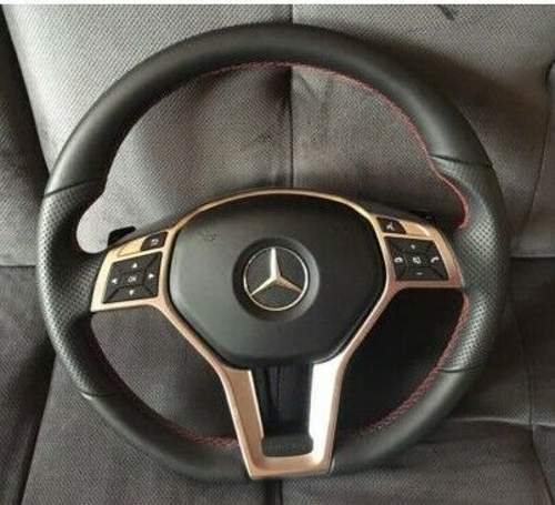

Sorry das schon wieder dieses Thema hochkommt aber ich habe jetzt den ganzen Morgen gelesen und blick es jetzt fast gar nicht mehr.
Mein Auto ein 350 CGI aus 2009 mit dem runden Lenkrad in schwarz mit den Schaltpaddeln.
1. Möglichkeit. Tausch gegen die AMG Paket Ausführung (A20746012039E38).
Aibag vom meinem Runden Lenkrad müsste passen. Richtig ?
2. Möglichkeit. Tausch gegen das AMG Paket Lenkrad vom MOPF 2012 mit dem Alu dran. (A207 ??????)
Neues Steuergerät und Airbag nötig. Richtig ?
Andes gefragt. Wer hat Mercedes Sachnummern von Lenkrädern die bei mir passen und die dazu gehörigen Umbauten bzw. weiteren Maßnahmen ?

So jetzt habe ich mir ein Lenkrad inklusive Airbag gekauft. Einbau nächste Woche.
Lenkrad-1
Airbag habe ich runter. Steuergerät hat die Nummer A166 464 .... Habe nun gelesen bzw. auch gesehen das das alte Steuergerät rein von der Geometrie nicht in das neue Lenkrad passt. Das das A166 Steuergerät passt an einenBJ 2009 ist ausgeschlossen ?
Du musst es öffnen und nur die Platine tauschen.
Ich würde das Lenkrad erstmal einbauen und gucken, vielleicht geht es auch ohne Stg Tausch.
Mit dem 166...geht es 100% nicht im 2009er, umbauen oder neues MRM.
Habe ein Steuergerät A218 464 ... besorgt und ins Lenkrad eingebaut. Den Umbau werde ich bei meinem Benzhändler machen lassen. Wollte es zuerst selbst machen jetzt habe ich aber doch die Hosen voll. Nicht das kurz vor dem Urlaub noch was passiert.
Seit heute ist das Lenkrad drin. Macht schon was her im Vergleich zum Alten.

Noch eine Frage zum Lenkrad. Unten zwischen den beiden Speichen ist ein schwarzes Kunststoffteil wo Airbag drauf steht. Habe jetzt auch schon gesehen das es da welche mit AMG oder Mercedes Benz gibt. Kann man das austauschen ohne das der Airbag ab muss und woher bekomme ich so ein Teil ?
