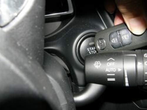

Wir haben sporadisch das Problem, dass unser Lenkradschloss blockiert. Man hörte es 3 mal klicken und wir brauchen ein paar Anläufe bis das Auto freigegeben wird.
Mazda 6 Sports Line Baujahr 2019
Hatte jemand das schonmal?

Villt. liegt es auch am Keyless.........keinen Kontakt zum Empfangsteil.
Halte mal die FB direkt an den Startknopf und drücke dann auf Start.
Viel erfolg.

Hast du meinen letzten Satz überlesen??
Wenn es denn so funktioniert wie ich beschrieben habe,
müsste wohl die Batterie von der FB gewechselt werden.

Wird die Blockade im KI Angezeigt?
Leuchtet der Start-Knopf grün?
Ja, es wird im Display angezeigt und der Knopf blinkt Grün.
Dann fahr mal in die Werkstatt und lass das prüfen.
Befürchte du brauchst eine neue Lenkradsäule
Und was könnte den dann das Problem sein?
Stellmotor/Mechanik wahrscheinlich defekt.

Also...ich war beim FMH und mir wurde gesagt, dass es schon ausreichen kann, wenn die Schlüsselspannung von der Batterie kurz absackt, auch wenn sie 3V hat. Keine Ahnung ob das stimmt aber wir schauen mal. Um den Schlüssel auszuschließen, soll ich beim nächsten mal das Auto mit dem Schlüssel starten, wenn es wieder auftritt. Ich werde weiter berichten...also Schlüssel an den Startknopf halten und starten...neue Batterien sind bestellt (Varta) und dann mal schauen.
Hast du denn mal den 2.Schlüssel mal ausprobiert?
