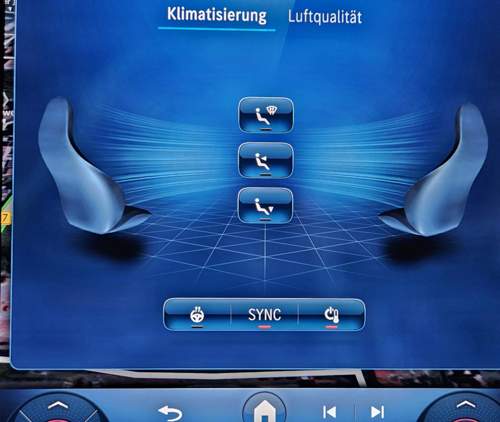

Beschreibung aus dem Guide:
Voraussetzungen
Die Spannungsversorgung oder das Fahrzeug ist eingeschaltet.
Die Lenkradheizung und die Sitzheizung sind gekoppelt.
Multimediasystem:
KomfortSitzHeizeinstellungen
Die Funktion ist standardmäßig eingeschaltet und die Lenkradheizung wird automatisch aktiviert und deaktiviert, wenn die Sitzheizung ein- und ausschaltet wird.
Auf Zusätzlich Lenkradheizung tippen.
Die Lenkradheizung wird von der Sitzheizung entkoppelt.
Wenn Sie das Fahrzeug ausschalten, schaltet sich die Lenkradheizung aus.
Die Deaktivierung der Lenkradheizung ist auch über den MBUX Sprachassistenten möglich.

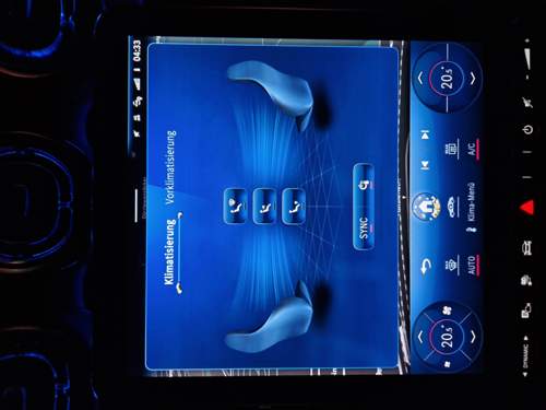

Die Anmerkung von Friedrich1 ist nur teilweise korrekt, ich kann die Lenkradheizung von der Sitzheizung entkoppeln, dann kann man die Lenkradheizung aber nur noch per Sprachsteuerung an- und ausschalten und die Sitzheizung kann über die Schalter in der Tür alleine ohne Lenkradheizung geschaltet werden.

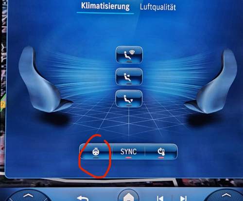

Richtig, so ist es in meinem 400e möglich (Klimamenü).
