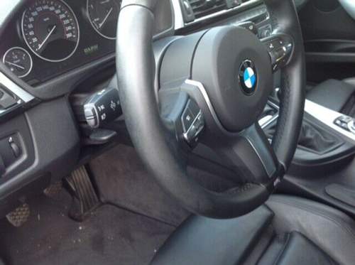

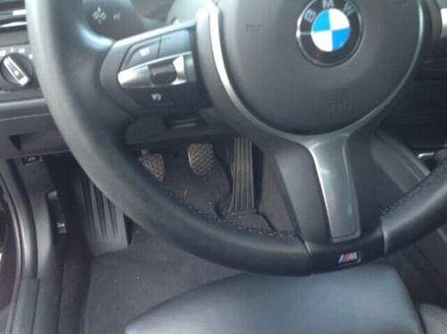

Moin,
ich hatte meine Frage auch schon im F31-Forum gestellt, aber eigentlich wäre ich wohl hier an der passenderen Stelle, daher hoffe ich, dass Crossposting ausnahmsweise mal geduldet wird. 😉
Mein Problem, mit dem ich mir mal reinhänge, ist Folgendes: Das M-Lenkrad bei meinem F31, den ich mit ca. 100.000 km gekauft habe, war beim Kauf extrem glänzend und sogar beim Anfassen "klebrig".
Ich weiß nicht, was der Vorbesitzer damit gemacht hat, aber er hat es seiner Aussage nach zweimal jährlich bei BMW in der Aufbereitung gehabt. Ich vermute, dass die da ein völlig ungeeignetes Pflegemittel draufgeschmiert haben.
Ich habe nun nach Beratung mit einer erfahrenen Lederaufbereiterin (arbeitet auch mit dem Lederzentrum zusammen - nicht als Werbung, nur als Information 😉) versucht, das Leder mit den Produkten vom Leder-Zentrum (Leder-Reinigungsbenzin und Lederreiniger stark im Wechsel) wieder hinzubekommen, aber das Ergebnis nach drei Durchgängen ist immer noch unbefriedigend. Beim Abreiben des Lederreinigers wurde das Tuch sogar grünlich - keine Ahnung was da runterkam. 😕
Der speckige Glanz und das klebrige Gefühl ist nun zwar weg, aber nun wirkt das Leder "fleckig" als ob da teilweise entweder noch etwas drauf ist, oder eben zu viel runtergekommen ist (siehe Bilder).
Die angeratene abschließende Behandlung mit dem "Protector" vom Lederzentrum hat auch nicht viel gebracht.
Mir ist klar, dass das Lenkrad sicher nicht wieder wie neu wird, aber vielleicht hat jemand eine Idee, wie ich das Ergebnis noch verbessern kann...
Für jede Hilfe wäre ich dankbar. 🙂
Beste Grüße,
Heino

Auf den Bilder kann man (ich) nicht besonders viel erkennen, ich halte es jedoch durchaus für möglich, dass das Lenkrad bei der Laufleistung an den "fleckigen" Stellen tatsächlich abgegriffen ist. Unten wo man nicht so oft hingreift scheint es auch weniger fleckig zu sein.
Vorher wurden diese Stellen wahrscheinlich vom Schmutz/Speck kaschiert und nun wo es komplett gereinigt wurde hat sich der wahre Zustand gezeigt.
Die selbe Erfahrung habe ich mit meinem Lenkrad (>100tkm) auch machen müssen.

Das Lederzentrum meint, ich solle nochmal weiter mit dem Reiniger arbeiten - möglichst solange bis keine richtiger Schmutz, Algen, Brokkoli oder was auch immer da grünes im Lappen landet rauskommt. Dann wollen wir mit einem sanften Farbauftrag wieder einen vernünftigen Zustand herstellen.
Wird nicht wie neu aussehen, aber sie meinten, dass man das ansehnlich wieder hinbekommt... 🙂

bin noch nicht dazu gekommen Fotos zu machen, aber als erstes Feedback:
Ich habe noch einige Durchgänge mit Lederbenzin und Lederreiniger durchgeführt, aber es kam immer noch grüner Abrieb.
Nach Rücksprache mit der Fachfrau haben wir das dann gut sein lassen (solange noch was vom Lenkrad übrig ist 😁) und ich habe mit der Leder Fresh Farbe das Leder wieder sanft aufgefrischt und 2-3 Tage später mit dem Protector nachbehandelt.
So matt/rau und gräulich wie im Neuzustand ist es natürlich nicht geworden, aber es hat jetzt ein schönes, gleichmäßiges, leichtmattes Finish und fühlt sich um Längen besser an als vorher - ist auch wieder schön griffig.
Bin sehr zufrieden mit dem Ergebnis und der Unterstützung von Leder-Pflege.de. 🙂

Hallo Heino,
es gibt 3 Hauptgründe für klebrige Lenkräder.
1.) ungeeignete Reinigungs.- bzw. Pflegemitteln wurden verwendet.
2.) Organische Verschmutzung (abgestorbene Hautzellen, Hautfett, Schweißablagerung)
3.) Beschädigung durch physikalischen Abrieb des Top-Coates (Schlußlack)
In deinem Fall würde ich fast behaupten, dass es sich um eine Kombination von Problem 1., 2. und 3. handelt.
Indem du nun die Leder sehr intensiv gereinigt hast, wurde der (wahrscheinlich bereits davor "beleidigte" Top-Coat) nun endgültig zerstört. - Dies zeigen deine Bilder ganz klar.
