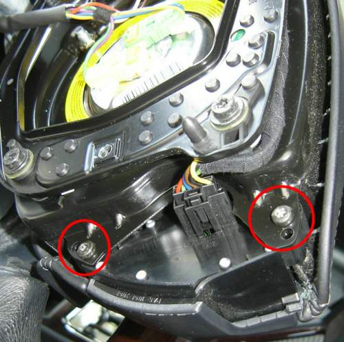

Die Schalterblöcke sind am Airbag angeschraubt. Siehe Bild.

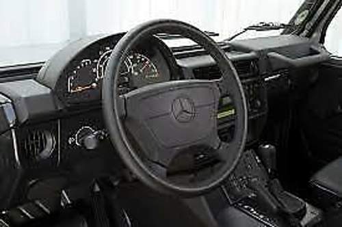

Da muss man erst mal drauf kommen, die Schalteroberflächen abzuschleifen und neu zu beledern, Respekt. Aus deinen Ausführungen entnehme ich, dass ich die Schalter auch woanders verorten kann (die linke Seite, die rechte kann ich quasi stilllegen). Jetzt muss ich meinen Tüv mal fragen, ob er was gegen so ein Lenkrad aus dem Pur oder ähnliches hat.
Wenn nein (ich weiss, wird schwer), geht es nur um die Kabel- und Schalterverlegung. Wobei ich mir das noch gar nicht vorstellen kann, die Schalterbetätigung muss doch irgendwie über Schleifkontakte übertragen werden.

Von welchem Auto ist das Foto?
Bei Verlegung der Schalter bleiben die Kabel wo sie sind, sie werden nur unten an der Lenksäule getrennt und dort die Schalter wieder angesetzt. Die Stecker gibts doch bei MB einzeln.
Den Rest oben lässt du so wie er ist und wickelst ihn in Schaumstoff ein damit es nicht klappert.
Sorry, habe die letzten Beiträge nicht angezeigt bekommen. Das Foto mit dem Lenkrad stammt von einem G-Pur oder Professional, ist aus dem Netz. Kann es also nicht verifizieren. Scheint aber zu stimmen. Am Original-Lenkrad will ich nicht rumbasteln. Einmal eben wegen Originalität und möglicher Rückrüstung und zum anderen: ich fände es auch mit abgedeckten Tasten nicht wirklich zum G passend. Das Pur-Teil hingegen finde ich prima. Das hätte ich gern. Und ich könnte mir auch vorstellen, dass der Tüv evtl. mitspielt.
Ich müsste also die Kabel bevor sie in die Lenksäule gehen am Kabelbaum auftrennen und den Schalter zwischensetzen, das habe ich richtig verstanden? Sind das normale Leitungen oder ist da so ein LWL-Kabel dabei? Mit klassischen Kabelbäumen kenne ich mich so aus, dass ich mir das selber zutraue. Von LWL würde ich selber die Finger lassen, da überhaupt keine Ahnung.
Das sind ganz normale Drähte wie auf meinem Bild zu sehen ist.
