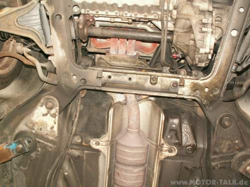

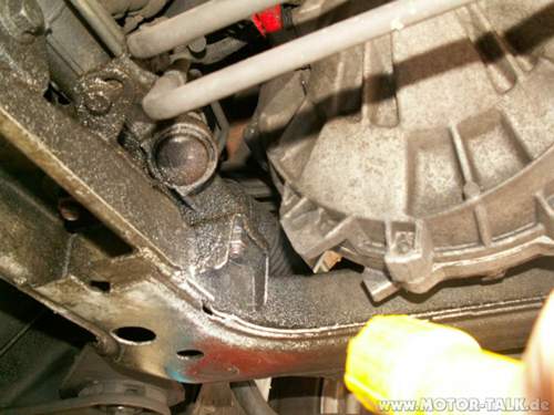

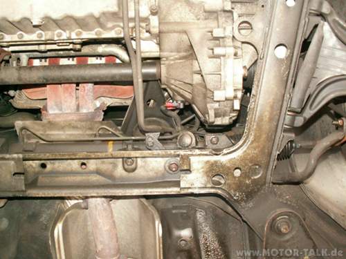

Grüble seit einiger Zeit, was denn wohl am/im Hilfsrahmen ("HR"😉 so "feucht" sein könnte - eindeutig nur linke Seite (in Fahrtrtg.) - ausgerechnet nahe dem Lenkgetriebe ... gelegentlich tropft es auch aus einem Loch im HR.
Habe am Standplatz auch einen Fleck auf dem Boden ... sieht aber nicht nach irgendwas 'Öligem' aus 🙁 ... durch Fahrtwind landet davon wohl auch was am Unterboden (letzte 3 Bilder).
Zudem 'quietscht' es leicht, nur beim Lenken nach rechts ... egal wie schnell/wieviel Weg/aus welcher Lenkradstellung.
