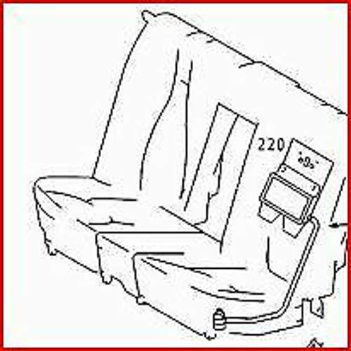

Was ich auf jeden Fall herausgefunden habe - in der Lehne werkelt ein Pneumatikteil.
Es sieht unter beiden Fondsitzen identisch aus.
Die Lendenstütze am linken Fondsitz kann nicht über den Regler am Sitz eingestellt werden. Auf der rechten Seite, welche funktioniert, hört man jedesmal in der Endstellung ein kurze, leises Zischen - links ist absolute Ruhe. An dem Regler sind zwei kleine Schläuche angeschlossen, die in Richtung Fahrersitz verschwinden und über so kurze Wege geführt sind, dass ein Abknicken fast nicht möglich ist. Ich konnte jedoch weder rechts noch links Schläuche finden, die in die Lehne hineinlaufen bzw. konnte ich sie nicht als solche identifizieren. Es gehen zwar 3 Leitungen hinein, ich bin aber der Meinung, dass es sich dabei um elektrische Leitungen handelt. Woher kommt die Luft? Es gibt wohl eine zentrale Versorgung im Kofferraum (links?). Könnte es auch an dem Regler liegen und wäre ein Tausch der Regler rechts nach links sinnvoll?
Ich würde auch gern das Wirkungsprinzip verstehen (Druck, Unterdruck, Ventilfunktion etc.).

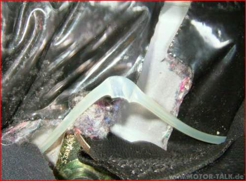

Nach Freilegung des Schlauches bot sich folgendes Bild. Vermutlich hat das Fahrzeug das Werk schon mit diesem Fehler verlassen oder es wurde mal der Gurt gewechselt und dabei der Schlauch mit der Gurtbefestigung abgeklemmt.
Das gequetschte Stück habe ich herausgeschnitten und mit einem Schlauchverbinder repariert.
Mit Hilfe von Technicoll 9130 Heißkleber hält jetzt auch der Stutzen am Regler wieder. Das Kissen war nicht verklebt. Damit ist mein Luxusproblem gelöst
Eingeklemmter-schlauch

Du hast ein Kabel für die Sitzheizung, ein Kabel für die Sitzbelüftung und den Schlauch zum Aufpumpen.
Der Regler läßt sich ohne Werkzeug aus der Halterung ziehen, er regelt die Luftmenge, die in die Lehne gepumpt wird.
Meiner Meinung nach hat der einen Eingang (von der Pumpe hinten links im Kofferraum) und einen Ausgang zum Sitz.
Ich würde auch zuerst die Regler tauschen, um herauszufinden, ob das Problem mitwandert.
Falls es links bleibt, tippe ich auf den "Luftsack" in der Lehne.
Sonst bliebe nur noch der unwahrscheinliche Fall, daß es am Schlauch selber, eventuell an der Zuleitung liegt.
Das Zischen ist normal, allerdings nur beim Ablassen des Drucks.

Leider konnte ich den Tausch der Regler noch nicht vornehmen. Nach dem Herausdrücken des Reglers konnte ich den zuführenden Schlauch, der nur mit einer Gummitülle aufgesteckt ist, abziehen. Der hat dann auch geblasen. Ich bin jedoch am abführenden Schlauch gescheitert. Der ist mit einer Winkelkupplung am Regler angeschlossen und ich konnte nicht erkennen, wie man die löst. Mit einfachem Drehen und Ziehen war es nicht möglich. Erst wenn ich weiß, wie man die Kupplung zerstörungsfrei löst komme ich da weiter.
Den abführenden Schlauch habe ich jetzt auch gefunden. Er wird nicht in der Mitte sondern in der Nähe der C-Säule in die Lehne eingeführt. Das andere sind alles elektrische Leitung. Bei der letzten Fahrt ist mir wieder etwas aufgefallen - das wird ein neuer Thread.
nur mal so als tip, um diesen '' winkelschlauch'' wie du so schön gesagt hast ab zu machen empfehle ich dir einen 7er Maulschlüssel damit kann nichts kaputt gehen 😉... einfach dazwischen stecken der passt recht genau und hebeln aber bitte vorsichtig.
Ach und das ein anschluß nur mit einem Gummischlauch fest ist das ist normal.

Der "gefühlte" Druck = Ausströmgeräusch war an den zuführenden Luftschläuchen links und rechts gleich. Ich habe beide Schläuche mit einem Kegel verschlossen. Da war jeweils kein Unterschied zu bemerken.
Ich denke, dass der mit Hineinpusten erzeugte Druck schon höher war, als dieser Eingangsdruck. Die nächste Stufe wäre eine Fahrrad-Luftpumpe. Wenn das Kissen platzt muss eben der zuführende Schlauch verschlossen bzw. geklemmt werden.
Danke für den Hinweis, Druck mittels SD auf die Kissen zu geben. Ich fürchte allerdings, dass dies in diesem Fall bzw. bei den Fondsitzen nicht weiterhilft. Der Regler hat keine elektrischen Anschlüsse und muss manuell verändert werden. Die zuführende Luftleitung geht ja in den Regler hinein. Das würde nur funktionieren, wenn mittels SD der Druck erhöht werden könnte und gleichzeitig ein eventuell vorhandener Ventilblock, bei gleichzeitiger manueller Betätigung des Regelers, elektrisch nur für dieses Lehnenkissen angesteuert werden kann.

Ich habe das heute noch einmal mit einer Luftpumpe testen wollen. Dabei ist der Anschlussstutzen des Reglers abgebrochen🙁. Ich hatte das Teil wohl doch zu wenig erwärmt.
Dabei ist mir eine andere Idee gekommen. Wenn man an dem zur Lehne führenden Schlauch zieht so bewegt er sich um keinen Millimeter. Er könnte also auch gequetscht sein. Durch Auftrennen an der Lehne könnte man die Durchgängigkeit prüfen. Das macht aber nur Sinn, wenn man die Schläuche 1. einzeln bekommt und 2. hierfür auch eine Verbindungstechnik zur Verfügung steht (in der Zeichnung sieht es so aus, als wären diese Schläuche immer direkt an den Luftkissen befestigt).
Geht das?
