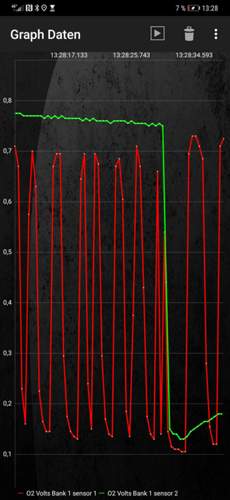

Hallo habe dauerhaft den Fehler p0138 hab die sonder aber vor kurzem ausgewechselt, zusätzlich werden die beiden Sonden inder ecu vertauscht also bank1 ist 2 und umgekehrt.. Habs durch abklemmen getestet.. Kann es sein das die Stecker vertauscht wurden vom vorherigen Besitzer?
Leider zieht der Motor jz einige Zeit nicht mehr richtig.. Manchmal geht's ohne Probleme manchmal überhaupt nicht, also grade im ersten Gang leistungsverlust beim anfahren.. Und die weiteren gange auch nur mühseelig. Heute mit Klima an wurde es ganz schlimm.. Im ersten Gang hat nur noch sk geruckelt.. Grade wenn ich nicht unmengen Gas gebe..
Was kann da defekt sein? Hab den lmm abgeklemmt dann kamen x tausend fehlercode und immernoch kein Anzug wollte so gucken ob es an dem liegt.
Hat jemand ein Tipp?
Hatte wenn ich mich recht erinnere einmal vor einem Monat nen p0500 Code.. Gelöscht und kam nicht mehr..

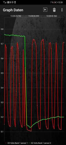

Okay werde nächste Woche nach dem Einbau berichten, wie gesagt mal zieht er wieder richtig.. Aber jz kommt alle paar 50-100km wieder p0133
Wie gesagt in der obd zeigt er die beiden vor Kat und nach Kat vertauscht an. Liegt das am Messgerät oder sind die wirklich vertauscht?
Tausch doch mal die Stecker, wenn es geht, also nicht die Sonden selber, dann siehst es ja...
So siehts jetzt aus.. Werde es beobachten der Abfall kam nach dem gasgeben, war also eben im stand.
Morgen kommt der lmm an mit Gehäuse soweit ich verstanden habe bin gespannt. Werde danach nochmal berichten, ob es daran liegt.
Screenshot-20200809-132849-org-prowl-torque
Screenshot-20200809-132839-org-prowl-torque
