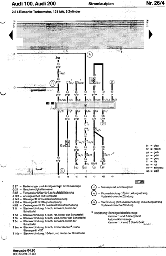

Moin Moin,
das einzigste Problem was ich habe ist, das die Leerlaufzigarre nicht angesteuert wird. Ich habe mich schon dumm und dämlich gesucht aber zu keinem Ergebnis gekommen. Die Leitungen sind iO und die Zigarre ist auch iO. Wie kann ich denn das Strahlbild der Einspritzdüsen prüfen? Bevor ich die Fehler nicht behoben habe wollte ich auch nichts machen. Ich habe das Auto jetzt über den Winter sowieso abgemeldet um das alles zu machen und dann im Sommer wollte ich dann den Chip verbauen. Wie sieht das denn überhaupt mit der Haltbarkeit des Motors aus? Hast du vlt auch noch eine Idee wo man noch Ersatzteile für den Motor bekommt? Manche teile gibt es ja bei Audi und im Zubehör auch nicht mehr.
Ich danke euch schon einmal rechtherzlich für die Antworten.
PS: Ich habe den MC2 Motor ( mit Klopfsensor)
MfG Yannick

Moin Moin, das einzigste Problem was ich habe ist das die Leerlaufzigarre nicht angesteuert wird obwohl die zigarre selber und die Leitungen I.O sind. Ansonsten ist der Motor top. Wie kann ich denn das Strahlbild der düsen prüfen?
ich hab die ausgebaut und zu bosch gebracht.. kostet 22euro .man kann sie glaube ich auch selber prüfen:
ausbauen, becher unter und strahlbild angucken... wichtig ist auch das sie dicht sind und nicht nachtropfen
und alle ein gleiche stahlbild erzeugen und wichtig auch die gleiche menge rauskommt.
zündung an, sicherung ins benzinpumpen relai und denn sollte man schon die benzinpumpe hören,
denn einfach leicht die stauschaube anhaben und denn sollte eig was kommen...
korigiert mich falls ich falsch liege.. 😁
Ahoj
Opferlamm, Du armer Tropf. Fühle mit Dir, denn ich HATTE selbiges Prob. .Wichtigste Bedingung, LL u. VLschalter an der DK ist i.O. Dann bleibt nur noch das LLStg. Dieser Satan sitzt links unten im Fussr. unter der kleinen Verkl. beim Hebel füt die Mot-Haube. Im innern ist ein Ohmscher wiederst. (ziemlicher Otto), welcher bei feucht-warmen Umweltbed. den Heldentot ereilt. Rep ist möglich aber nicht sehr Standhaft weil meisten auch schon der rest der Platine angefault ist. Meines wissens nicht mehr beim freundlichen zu bekommen. Beste changsen hast Du beim Totengräber. War auch mein Retter.
Viel Glück
Gruß Heiko
