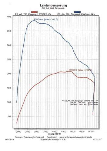

Hier noch das Ergebnis des Prüfstands.
Hat noch jemand seinen CLA der Leistungsmessung (mit EWG-Korrektur) unterzogen?
Falls ja, bitte zum Vergleich hochladen.. 🙂 :P
A250 mit Serienleistung
Leistungsmessung-eingang
