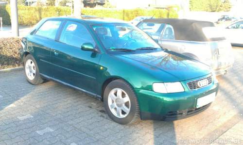

Ich fahre einen Audi A3 8L 1.6L mit 101PS und würde mir für den Sommer gerne schöne 18 oder 19 Zoll Felgen holen.
Nur jetzt stellt sich die Frage, wie würde das die Leistung beinflussen?

Ja ich stehe jetzt vor der Auswahl, dass ich mir entweder 17er OZ Ultraleggera hol (die sollen ja noch recht leicht sein), oder doch 15er von nem Golf 3 VR6, also diese hier:
http://www.ebay.de/itm/160997429522?...
Ich glaub die weiss gepulvert würden an meinem blauen Audi richtig geil aussehen...
Die VR6 Felgen sind 5x100 6,5x15 ET43, wisst ihr, wie das mit Gutachten ist und wie ich das mit der ET mach bzw. wo ich so eine Distanzscheibe da bekomme?
15" ist optisch viel zu klein für den A3.
Ich freu mich schon, wenn ich die Sommerschlappen wieder aufziehen kann, wobei ich die mit 17" auch nicht riesig finde^^
