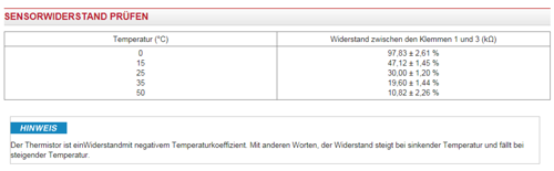

Ich habe nun eher die Vermutung das entweder der Wärmetauscher der Heizung mehr oder weniger zu ist und somit keine Wärme mehr bzw. nicht mehr genug abgeleitet wird
oder es gibt einenTemperatursensor der Heizung bzw. Klimaanlage, der defekt ist und dem Steuergerät eine höhere Innenraumtemperatur vorgaukelt als in Wirklichkeit ist, so daß die Klimaautomatik nicht höher heizt.
Wären diese Möglichkeiten auch denkbar?

Der Klimastellklappenmotor kann defekt sein! Die Temperaturregelung funktioniert mit einem kleinen Luftstrom am Amarturenbrett. Hinter einem kleinen Gitterchen ist ein sehr kleiner e-Ventilator der ein Istwertgeber anbläst. Sollte dieses Ventlatörchen hängen, dann geht die Klimanlaage auch nicht richtig.

Wird eine Fehlermeldung gespeichert, wenn der Klimastellklappenmotor kaputt wäre?
Es ist immer ein sehr kleines Lüftungsgitterchen, bei mir (3.8) ist er über dem Zündschloß in einer Zierleiste integriert. Das ist beim 3.5 bstimmt ählich.
Nur die für die Umwelt wichtigen Motordaten sind mit allen einfachen Systemen auslesbar. So spezielle Sachen wie die Klimaautomatik macht jeder Hersteller wie erdas will. Selbst viele Werstätte sind nicht in der Lage das zu testen. Ein Bekannter mit dem baugleichen XG30 hatte einfach sich die Stellkappe angesehen (muss natürlich wissen welche der vielen Stellklappen) und festgetellt, dass diese sich nicht bewegt. Neu gekauft, eingebaut und alles war wieder OK!
