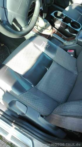

Jetzt geht es auch bei mir los.
Innerhalb kürzester Zeit kamen auch bei mir die allseits bekannten Risse. Ünschön. Leider ist so ein Bezug schwer zu finden. Meistens ganze Ausstattungen oder eben nicht der Fahrersitz.
Meine Frage ist folgende: Kann man den Bezug des Beifahrersitzes (nur die Sitzfläche, nicht die Rückenlehne) auch auf den Fahrersitz ziehen? Oder passt da irgendwas nicht?
Bei den Rückenlehnen geht das wohl nicht so einafch wegen rechts und links.
Über Infos wäre ich dankbar.

Die Sitzflächenbezüge sind auf beiden Seiten gleich, habe ich schon öfter mal gewechselt.

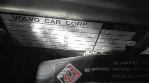

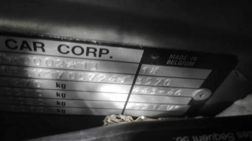

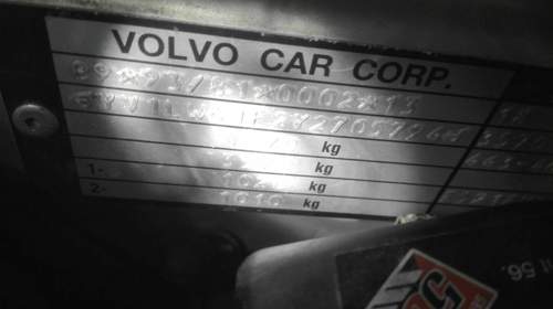

Obs den Bezug noch gibt, lässt sich mit dem Ausstattungscode einfacher herausfinden. 😉
Steht auf dem Typenschild im Motorraum.

Code 3570?
Sieht schlecht aus, ist zumindest im Webstore nicht mehr gelistet.

Mein Vorschlag wäre: Bezug abziehen, zum Sattler bringen und die defekten Teile gegen neues Kunstleder ersetzen lassen.
Habe ich vor 2 Monaten machen lassen, allerdings bei einem Bekannten der näht normal Fallschirme aber hat Maschinen wo das können. Hat zwar jetzt einen Schwarzstich im beigen Kunstleder aber fällt erst auf den 2. Blick auf. Hauptsache keine Risse mehr, und das Kunstleder kam aus der Bucht für einen Zehner.
Das kostet beim Sattler bestimmt nicht die Welt denn mein Bekannter hat das in weniger als einer Stunde gemacht inkl. dem auftrennen des maroden Einsatzes und dem neuen Zuschnitt nach Muster.

@ Vritten: Ist mit 3570 der sogenannte Ausstattungscode gemeint? Rechte Seite / 2. von oben. Ich schaue gerne nochmal nach.
Thomas
Korrekt.
4-stelliger Code, wobei 7 an der 3. Stelle immer für Schwarz/Grau steht. Das passt zumindest also.
Ich würde auch den defekten Bezug beim Sattler aufarbeiten lassen. Warum?
Ich habe den gleichen Bezug wie Du bei meinem Modelljahr 2000 V70. Der Fahrersitz sah aus wie Deiner. Da habe ich bei einem Schlachter den passenden Bezug auf einem Beifahrersitz entdeckt. Nachdem man mir sagte, dass der auch auf den Fahrersitz passt, habe ich ihn für 25 € gekauft und gegen meinen defekten Bezug ausgetauscht. Nach kurzer Zeit entstanden auch bei dem neuen Bezug zwei neue kleine Risse, die ich bisher zum Glück mit Flüssigleder in der passenden Farbe so weit im Griff habe, dass sie sich noch nicht weiter ausgebreitet haben. Ist halt wieder die Frage, wie viel Sinn es macht, eine 20 Jahre alte defekte Sache gegen eine noch nicht defekte 20 Jahre alte Sache auszutauschen. In beiden Fällen ist das Kunstleder knapp 20 jahre alt gewesen. Wenn der Bezug, der aktuell drauf ist, auch nicht mehr geht bring ich ihn zum Sattler.
