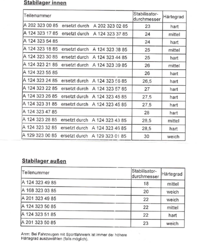

Kannste auch gut selber machen, ist kein grosser Akt, Fahrzeug muss dafuer nicht hochgehoben werden.
Wir haben (bei beiden Benzchen) den Stabi ausgebaut, die Sitzstellen der Gummis feingeschmirgelt und lackiert (Zinkspray + schwarz, mit Spruehdose). Durchmesser gemessen und die Buchsen gemaess angehaengter Tabelle bei MB gekauft (besser knapp als zu gross).
Ratsam ist, die originalen Buchsen beim 🙂 zu kaufen, die haben naemlich einen Teflonstrumpf im Innern.
Wir haben sie mit Silikonfett auf den Stabi geschoben, hat offenbar nicht geschadet... 😉

Wir haben seinerzeit die Stabi-Buchsen ersetzt, da man im belasteten Zustand die Luft zwischen Stabi und mehreren Buchsen gut sehen konnte; ich gaube, es waren insbesondere die aeusseren Buchsen, die so verschlissen waren.
Ein Austausch der 4 Buchsen ist preiswert und man kann so zumindest vorhandene "Wurfpassungen" als irgendwelche Fehlerquellen ausschliessen.
Bei unseren Fahrzeugen hatte es deutlich was gebracht... 🙂
