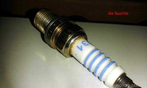

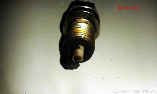

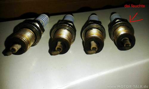

Ich hatte in der letzten Zeit ein Problem, denn er hat im kalten immer etwas geruckelt und es stank nach Benzin aus dem Auspuff.
Heute habe ich den Motor mal angemacht, 200m gefahren und dann die Kerzen ausgebaut Eine Kerze war feucht und roch extrem nach Benzin, alle anderen waren trocken.
Daraufhin habe ich das Zündmodul und die Kerzen erneuert, er läuft jetzt ruhiger und zieht auch besser durch.
Der Verbrauch ist in letzter Zeit auf 10 Liter gegangen
Kann es sein das das Zündmodul an den einen Zylinder nicht mehr richtig funktioniert hat, oder was kann da sonst sein ?

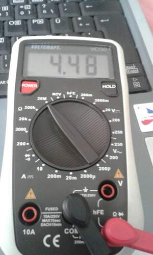

FC gab es noch keine, habe mal die alte Leiste durchgemessen und alle ca. 4,5 Ohm.
Ich denke mal Ohm, habe das Messgerät bei Ohm auf 20M gestellt, denn bei den anderen Ohm Einstellungen wurde nix angezeigt.
Habe zwischen Pin 1 Masse und Kerzenstecker plus gemessen.
Unten mal ein Bild von der Messung

Was bedeutet die Einstellung 20M auf dem Multimeter, ist das nicht eigentlich Megaohm ?
Ja.
Themenstarteram 7. Mai 2017 um 12:34
@berlin-paul schrieb am 7. Mai 2017 um 14:33:13 Uhr:
Ja.
Also wären es nicht 4,5 Ohm sondern 4,5 Megaohm :eek:
Es sollen aber nur 8-15Kohm sein
Warum so überrascht? Du hast doch die Sekundärwicklungen gemessen. Da soll kein hoher Strom fließen, sondern eine hohe Spannung für den Lichtbogen generiert werden.

Aber ist der Widerstand nicht viel zu hoch, laut NGK soll der zwischen 8-15Kohm sein ?
Du misst mittels Gleichspannung eine induktive Spule. Das verfälscht ohne Ende. Wichtig ist nur, dass alle 4 annähernd gleich sind. Das ist ja wohl so.

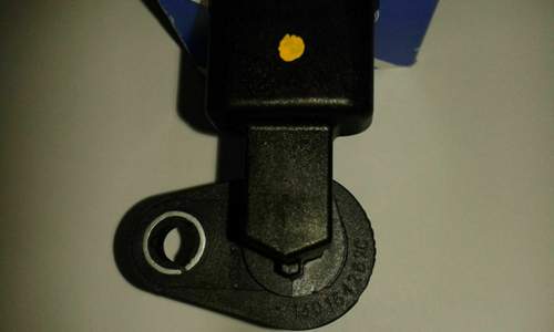

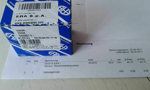

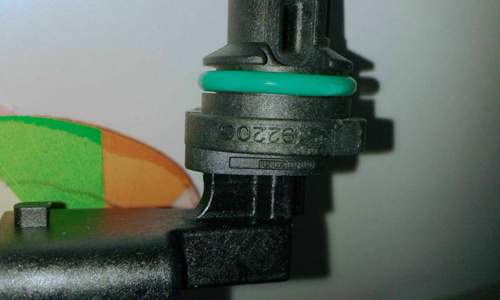

Ich hatte dieses Jahr mal einen Fehler vom Nockenwellensensor Auslassseite (P0365 - Nockenwellensensor kein Signal) , den Fehler habe ich gelöscht und ist aber bis jetzt nicht wieder gekommen.
Vorsorglich habe ich schon einen NWS gekauft, ist ein original GM NWS in einer ERA Verpackung und es wurde nur das GM Zeichen entfernt .
Sollte ich den lieber auch wechseln ?
20170420-160338
20170420-160425
20170420-160110
Wer wird denn gleich das wilde Sensortauschen anfangen. :)
Bei dem Motor spuckt doch mitunter auch die NW-Verstellung. Erstmal beobachten. Wenn Du die Möglichkeiten hast, würde ich mal mit einer Stroboskoplampe die OT Markierungen von KW und NW'en beim Warmlaufen beoabachten.

Die 4. Zündkerze, die feuchte, weist Ölspuren am Schaft auf was schon mal auf einen defekt hinweist.
Und ja eine defektes Zündmodul verursacht solche Probleme aber auch nur eine defekte Zündkerze.
Aber den Bildern nach zu urteilen, ist der Elektrodenabstand schon sehr groß.
Deshalb in Zukunft die Zündkerzen alle 50.000 Km erneuern, vermute mal die haben schon mehr Km hinter sich.
