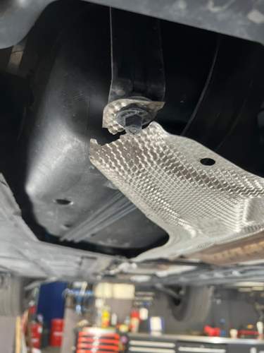

ich war letzte Woche mit einem fast identischen Problem in einer freien Werkstatt, da ein zeitnaher Termin bei MB schier unmöglich war. Nach kurzer Testfahrt und Hebnebühne war eindeutig, dass das Luftleitblech (linksseitig) nahe dem Tank an der dortigen Verschraubung weggebrochen war. Die Jungs beim SEHR FREUNDLICHEN Betrieb Manfred Völzke Autoteile in Perl haben mir angeraten die Reparatur beim "Freundlichen" unter Garantiebedingungen rep^arieren zu lassen. Kaffeekasse mit 10 Euro bedient und das wars ! Danke an die Jungs aus Perl.
@DaMe vielen Dank für den Tipp, hab in 2W Reifenwechsel, werde das dann genau unter die Lupe nehmen *Daumen hoch*
So, Sommerreifen sind aufgezogen, Sichtkontrolle Unterboden ergab keine Auffälligkeiten... shit! Aber woher zum Geier kann das Geräusch den sonst noch kommen?
