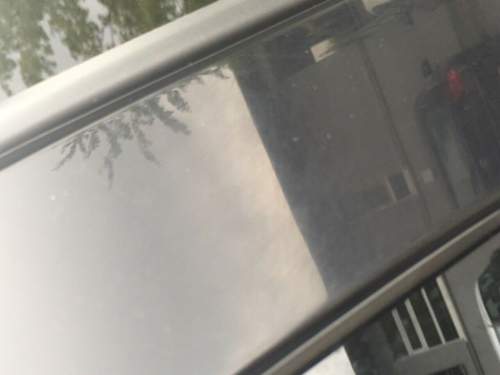

Ich habe an meinem Volvo ein paar Teile, die ab Werk in schwarz Hochglanz lackiert sind.
Trotz Handwäsche (Max. Waschbox, oder Waschstraße nach Inspektionen) sind die hochglanzteile nun matt, schlierig.

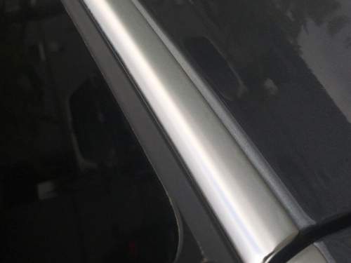

Ebenso die Alu Zierleisten (nur Alu Optik, auf Kunststoff).
Diese wirken nun etwas wolkig.
Weiß jemand, wie man die Teile wieder in einen schöneren Zustand bekommen kann??
Das Fahrzeug ist gerade erst 3 Jahre alt.
Und da möchte ich gerne dass er noch lange gut aussieht.
Der restliche lack sieht zum Glück noch gut aus.

Stell bitte mal ein paar Bilder ein.
Reiche ich morgen nach. Heute Abend wird das mit dem Licht nichts mehr.
Ich hoffe man erkennt, was ich meine.
Das schwarz glänzt nicht richtig, und das "Chrom/ Alu" hat einen weißlichen schlierfilm.
Die schwarzen Kunststoffteile kannst Du ganz einfach aufpolieren. Das ist kein lackierter Kunststoff sondern nur glatter Kunststoff und wie bei allen anderen Herstellern sehr empfindlich. Da bekommt man bereits mit dem falschen Tuch ganz feine Mikrokratzer rein und das Material sammelt Kalkflecken wie ein Röhrenfernseher den Staub. Tolle Flecken hinterlässt auch das Wachszeug aus der Waschanlage und Waschboxen.

Bei den Alufarbigen Kunststoffleisten ist es mit der Fleckenbildung wie bei den schwarzen Teilen, nur das man darauf keine Mikrokratzer sieht. Hier ist Polieren aber nicht möglich. Der Matteffekt ist dann dahin und im schlimmsten Fall ist die Farbe ab. Da würde ich schön mit APC saubermachen und mit einem Detailer wie dem Quick & Shine drüber. Es könnte auch schon eine Behandlung mit Q&S reichen.

Sorry aber das Zeug ist so was von ungeeignet - das würde ich entsorgen.
Du brauchst eine Politur mit Schleifanteilen um die Kratzer zu entfernen und nicht um sie abzudecken bzw. aufzufüllen.
Da ich von einer Handpolitur ausgehe wäre das UC Ultimate Compound von Meguiars da eine sehr gute Wahl für dich. Für die Weichen Kunststoffteile mit einem mittelharten Handpolierschwamm. Wenn Du dein ganzes Auto mal polieren möchtest dann mit einem harten Polierschwamm.
Nach dem Polieren den Lackschutz sprich ein Wachs nicht vergessen. Da Du ja jetzt erst mal nur die schwarzen Teile aufbereitest reicht auch als Schutz das Q&S dann aber zwischendurch so nach 2-3 Wäschen wiederholen. Nach jeder Wäsche ist natürlich auch möglich und geht ja ganz schnell.
APC = All Purpose Cleaner. Allzweckreiniger.
Hier bietet sich Green Star auch wie das Q&S von Koch Chemie an.
