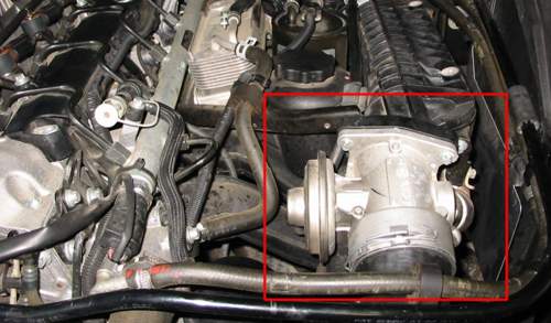

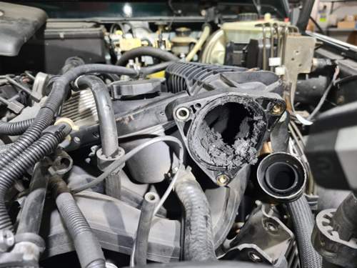

AGR Ventil neu oder reinigen sowie Luftmassenmesser neu schadet nie bei dem Alter - auf dem Bild ist mein AGR nach 195.000km
Was da im Bild zu sehen ist das ist nicht das AGR. Das ist das Ladeluft-Verteilerrohr, landläufig auch Ansaugbrücke genannt.
Ich habe mal ein Bild angehangen auf dem man da AGR-Mischgehäuse sehen kann, hiermit wird das Abgas in den Ansaugtrakt eingeleitet.
Das meinte ich

Das von dir gezeigte Teil ist das AGR-Mischgehäuse nur halt von innen. Die sehen allle nach gewisser Laufleistung so aus, nur weiter hinten in Richtung Zylinderkopf ist es noch schlimmer.
Ja das habe ich komplett getauscht. Auch ohne Erfolg. Denke das die drallklappen klemmen oder ab sind…. Es hat sich auf jeden Fall nach jedem Bauteil was ich erneuert habe etwas verbessert, leider ist nur das ruckeln/ unrunder Lauf bei gleichbleibenden langsamer Geschwindigkeit.
