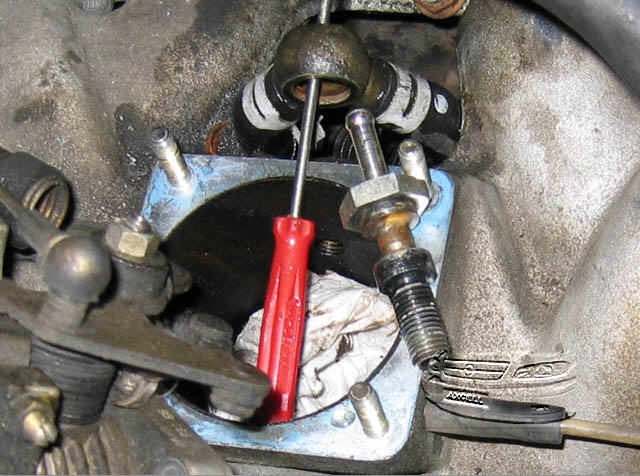

So, nun hat´s mich auch erwischt. Endlich! 😁. Und ich hab mal den Ansaugtrakt gereinigt. Is ja auch mit der Anleitung in den FAQ´s erstmal kein Problem.
Der dünne Schlauch und die Hohlschraube waren na klar voll dicht und verkleistert, die DROKLA und der Leerlaufsteller total verdreckt.
Ich hab übrigens ganz normalen 7mm Benzinschlauch als Ersatz für den kleinen Formschlauch genommen. Geht super.
Nu aber meine Frage:
Der dünne Schlauch geht ja vom Ventildeckel über die Hohlschraube in den Ansaugkrümmer hinter die Drosselklappe.
1) Wozu ist der Schlauch überhaupt da? Zur Entlüftung ist ja der große von den Beiden.
2) Wozu die Hohlschraube? Wird die beheizt, damit die Ölsuppe dünn bleibt?

Die beiden Schläuche dienen wohl beide der Entlüftung des Kurbelwellengehäuses. Obwohl man den Eindruck haben könnte, das hätte was mit Abgasrückführung zu tun? Als ich den Ventildeckel mal runter hatte, war der innen oben an den Schlauchstutzen ziemlich zugekokt.
Die hatten wohl geahnt, was das für Probleme gibt und haben die Hohlschraube (Anschlussstutzen für den Schlauch) demontierbar gemacht zwecks besserer Reinigung.

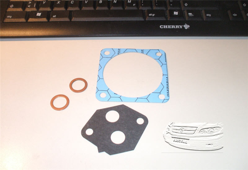

Hier ne Auflistung mit den FOH-Teilenummern.
Die  2 Dichtungen mit den 2 Kupferringen hatte ich auch schon mal irgendwo mit Preis vermerkt.
Finde den nur nicht wieder. Meine aber das waren nur so 2€ noch was.
Bei mir waren die Dichtungen hin, sobald ich die Teile auseinander hatte.
Und wegen de Dichtigkeit bei der Hohlschraube will ich keine Experimente eingehen. Man schraubt ja eh genug am Omi. Da nehm ich lieber gleich 2 neue Kupferringe.
Gruß Axcell

Beim Nachfolgemodell 2,2 gibt es den Stutzen und keine Hohlschraube mehr. Allerdings setzt sich auch dieser Stutzen mit Oelkohle zu und muß gereinigt (aufgebohrt) werden. In beiden Fällen gilt, wenn der dünne Schlauch am Zylinderkopf bei laufenden Motor nicht ansaugt ist die Hohlschraube/Stutzen dicht.
