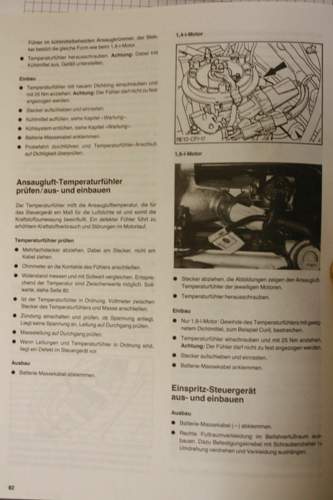

Hast du mal den Ansaugluft-Temperatursensor (hinten am Vergaser eingeschraub) mal durch gemessen?
Und hast vor einiger Zeit mal Batterie abgeklemmt wenn ja informiere dich mal ob die Motor-Steuerung wieder eingestellt werden muss.
Das sind nur einige von vielen möglichkeiten, alles muss Stimmen damit ein rundlauf zurstande kommt.
