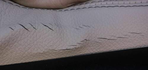

hab folgendes Problem bei unserem X4 Baujahr 2016 mit 60000km. Und zwar wurde vor ca.22000km der Sitzbezug gewechselt da mehrere Risse im Leder waren.
Hab dann vorhin beim Putzen wieder Risse im Leder gesehen. Das kann doch nicht sein das nach 22000km wieder Risse im Leder sind...
Hat jemand das gleiche Problem?? Und weiß jemand ob das noch auf Kulanz geht ?? Bei den letzen Risse ging noch alles auf Kulanz...

Das hier ist kein echt Leder, Leder ist ein Natur Produkt und hat Fasern. Das hier seht mehr nach Risse im Kunstleder, Risse wie vom Skalpell geschnitten.
Falsch, ist echt Leder...

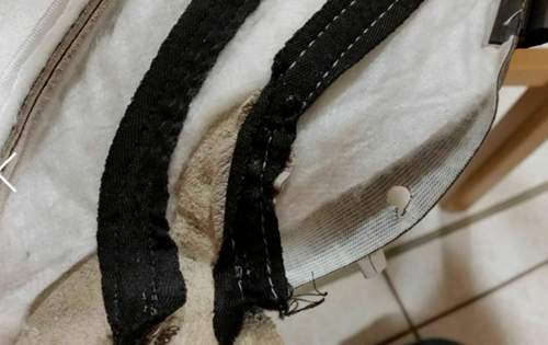

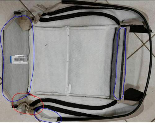

Auch mein F25 aus 2014 war bereits mit 35000 km im Jahr 2018 betroffen. Bei mir sind es Sportsitze in Vollleder. Hier zur Aufklärung des verwendeten Materials ein paar Bilder des ausgebauten Sitzbezuges von unten.
Die Sitzfläche und ein paar Streifen des Bezuges sind aus echtem Leder. Aber genau die Flanke an den Seiten rechts und links, ein Streifen vorn und ein Streifen hinten sind aus Kunstleder. Das Kunstleder scheint die Knet-und Walkarbeit beim Ein- und Aussteigen nicht gut zu verkraften. In der Regel ist auch nur die Seite zur Tür hin betroffen, da man da eben drüber muss. Vorsichtiges Ein- und Aussteigen könnte vielleicht helfen, das Problem etwas zu lindern. Aber, es ist schon sehr schwach von einem Premium-Hersteller, derartige Qualität abzuliefern bzw. einzukaufen. Da bin ich schon enttäuscht. Und der Preis, nur für die Sitzfläche, ist auch nicht ohne mit etwa 600,-€.
Bei mir hat der Tausch damals übrigens auf Kulanz geklappt. Versuchen sollte man das schon und entsprechend hartnäckig sein.
