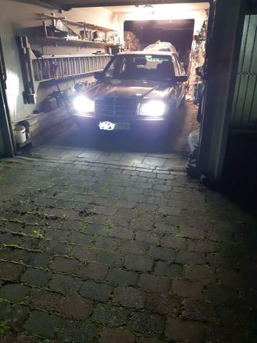

Bin begeistert.
Teelichter sind weg.

Freut mich für dich und die Community hier.Ich hatte es ja geschrieben. Die Dinger sind Mega!🙂
Achtet unbedingt auf die Scheinwerfer Nummer.
Ich habe deshalb zwei Mal bestellen müssen.
In die Hella-Scheinwerfer gehören laut Nummer die Pillips-LED.
In die Bosch müssen die Osram.
Einfach beide Gutachten aufs Handy und gut ist.
Aber das bringt ja nix wenn die Osram in den Hella stecken
