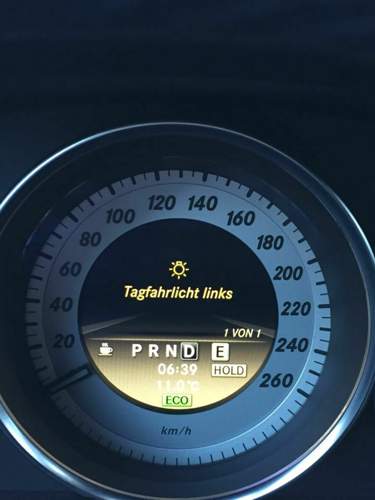

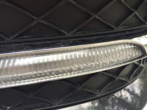

Hi meine Frage:
Hat schon jemand die Fehlermeldung bzw. ein angelaufenes Tagfahrlicht dass flackerte gehabt? Ich schätze mal dass es an der Feuchtigkeit innen liegt? Beim nachhause fahren von der Arbeit war alles wieder okay und arbeitete normal wie ich es in den Heckschürzen der Vordermänner gesehen habe. Weiß wer wie man die LED Leuchte ausbaut um Sie innen zu trocknen bzw. zu reinigen? Wie kann da überhaupt Feuchtigkeit reinkommen ist da keine Dichtung? Komisch

Aha. Gleich mal Kühler und Stossfänger ausbauen. Ich schreibe mit kir selber wie geil haha
