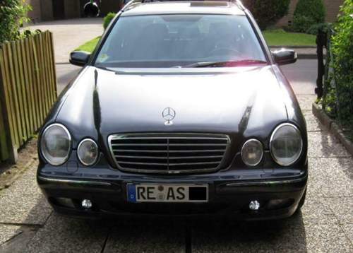

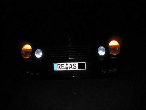

Um die Intensität des TFL noch einmal deutlicher darzustellen, mal zwei Aufnahme bei kompletter Dunkelheit. Zudem auf Anfrage ein Bild der US-Modul-Blinker (mit Dauerbeleuchtung) und des CLK Xenon Standlichts.

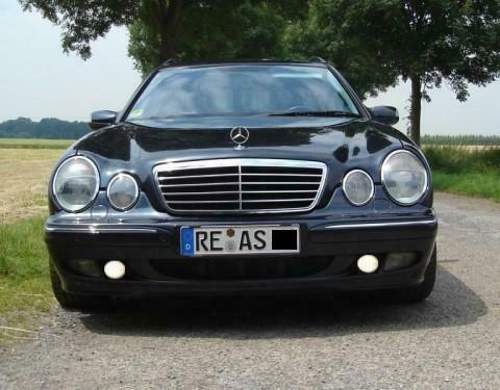

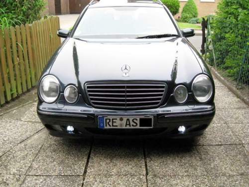

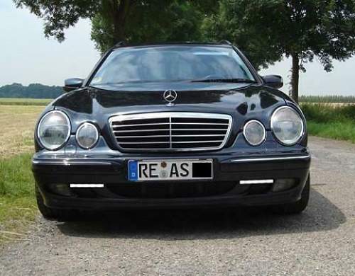

Die Form der TFL's (und ob überhaupt) bleibt natürlich Geschmackssache. Ich habe vorher Fotomontagen mit verschiedenen Leuchten erstellt und habe mich dadurch letztlich für die runde Ausführung entschieden. Hier noch einmal meine 3 Test-Ausführungen. Vielleicht kann "Johnny" sich das dann auch besser vorstellen?!

Habe mir dazu auch lange meine Gedanken gemacht, probiert und gemessen. Schließlich habe ich folgende "runde" Lösung neben den NL's verbaut. Passt m. E. besser zu den vorhanden W210 Lampen, als eckige oder längliche TFL's:Devil Eyes 4-LED-TFL rund Ø 70mm (andere passen nicht in den Ausschnitt), mit ECE R87 StVO-Zulassung, automatisches Einschalten bei Starten des Motors, automatische Ausschaltung bei Einschalten des Lichts.
