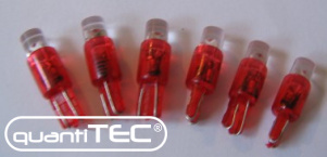

Als Hinweis: man bekommt bei diesem Anbieter NICHT die im Angebot gezeigte Glockenform der LEds, sondern abgeflachte.
so nicht:
http://bild.quantitec.com/LED-B8.5D-7R_1.jpg
sondern mit diesem Kopf:
http://bild.quantitec.com/LED-T5-6R_2.jpg
Die Fassung passt natürlich.

- ich habe dann zur weiteren Verbesserung des Leuchtbildes die LEDs mit schleifpapier wie im V8 link gefrostet, köpfen war ja nicht mehr nötig. Nun hab ich ne sehr gute Ausleuchtung, gleichmäßiges Leuchtbild etc...
Aus genau diesem Grund habe ich auf SMD LEds verzichtet, diese kann man eher nicht bearbeiten. das wären diese hier:

Es gibt normale LEds siehe hier:
http://upload.wikimedia.org/.../332px-Uvled_highres_macro.jpg
udn es gibt die modernere SMD Bauweise: (nur der Punkt in der Mitte ist die eigentliche SMD-LED)
http://upload.wikimedia.org/.../LED-3W-Rebel-Luxeon.jpg
SMDs haben keinen Glaskörper, deswegen kann man die nicht nachbarbeiten wie in dem V8 link angegeben. Man ist also drauf angewiesen dass der Abstrahlwinkel und die Ausleuchtung stimmen. Laut email Kontakt mit dem Anbieter sollte das perfekt sein bei den SMDs aber ich habe mich trotzdem für die günstigren normalen LEds entschieden und die dann ala V8 tuning angeschliffen.
also:
21,40 = 10 stück normale LEds fürn c4,
40€ = 10 stück SMD leds fürn c4.

genau das fleckige hab ich durch das frosten verhindert. meine sehen also nicht so aus:
http://bild.quantitec.com/LED-B8.5D-7B_0.jpg
sondern so wie angehängt, sorry verwackelt. Und natürlich standard rot, nichtdas rosarot wie zu sehen. liegt an der kamera.
klar kann man das selber machen. die sockel beim B4 heissen "Typ Osram B8,5d" dürften beim C4 die gleichen sein. leds gibts im handel, such dir welche aus. vorwiderstand verlöten, das ganze in die Fassung setzen und gut.
Aber ganz ehrlich, ich würde das 21,40€ set nehmen, dieses hier:
http://cgi.ebay.de/ws/eBayISAPI.dll?ViewItem&item=260697401961
dann mit nem bissle schleifpapir die leds frosten und verbauen. ich habe auch die kontakte nochmals etwas nachgebogen, damit sie besseren halt und kontakt haben.

SMDs sind an sich die moderneren LEDs. geringere Baugröße, mehr helligkeit etc. An sich auch der größere bzw einstellbare Abstrahlwinkel, das Problem ist dass bei unseren Tachos Lichtleiter verbaut sind. Dh an dem Lichtleiter kommt dann das ganze Licht an - deswegen ist bei 60km/h sehr hell, der rest nicht.
wenn du dir die Abstrahlbilder beim V8 link ansiehst - beim ersten, unbearbeitetn, sehr heller strahl nach vorne.
dieser Lichtstrahl wird quasi "durch den lichtleiter geschossen" (sorry) - deswegen ist dann die 60 nen Flutlicht. mit dem Frosten wurde die ausleuchtung gestreut, schön diffuses licht, ähnlich ner klaren und ner matten glühbirne. deswegen wirds dann schon deutlich gleichmäßiger. Und mit dem Köpfen wurde dann auch der Kegel nach vorne zurückgenommen.
das ist da wirklich sehr schön dargestellt.
Lebensdauer smd = normaler LED. umgangssprachlich.
warums SMDs? nun vermeintlich besser, heller, etc. irgendwo muss es ja immer ein Hightech produkt geben. normale LEDs mit frosten entsprechen imo der standardbeleuchtung. Dimmbarkeit ist etwas geringer.

das "Ramschkit" ist das was ich drin hab. nach frosten ist es wie serienbeleuchtung abgesehen von der eingeschränkten Dimmfunktion.
