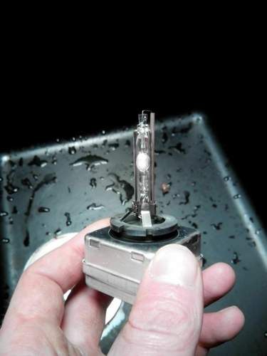

Bei den Xenons sehe ich auf dem ersten Bild keinen Unterschied, oder sind da schon beide neu? Muss die Kalibrierung durchführt werden, ohne DiCE muss ich ja dann zur Werkstatt?
Nein, musst Du nicht. Austauschen und fertig.
VG
Verdeboreale
Jup, waren beide schon neu. Kalibriert habe ich nur, da es ein Ex Notarztwagen mit immer über 100 kg im Kofferraum war. Notwendig war es scheinbar nicht. Anbei das Bild eines EoL- Brenners. Der weissen Klumpen in der Mitte.... Normal bei neu ist da nix. Es ist durchsichtig.
