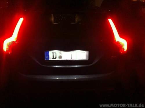

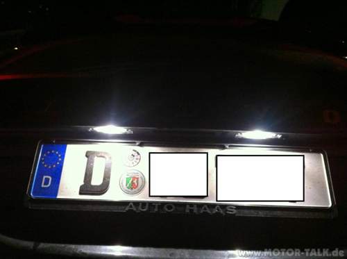

Original geschrieben von MaChristen
hier die fotos:
So, hier mal zwei Bilder mit der neuen Beleuchtung
Farbtemperatur ist 4000K
Bilder sind mit einem Handy geschossen, also nicht hauen 😁
Warum Volvo das nicht gleich macht ist mir ein Rätsel, von vorne sieht der Elch aus wie ein Raumschiff im Tiefflug und von hinten...naja
Christian
