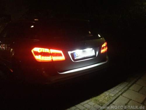

Ja hell sind die bei mir auf jeden Fall, aber nicht grell, ich finde es passt. Werde morgen mal ein Foto machen!
So hier mal ein Foto von der Beleuchtung
LED-Kennzeichenbeleuchtung lightec24

ok danke. Wie sieht denn eigentlich der Einsatz aus, keine normale Lampe ?? Warum haben sie das eigentlich so kompliziert zum wechseln gemacht 🙄
Das einzige komplizierte daran, ist der veränderte Anschluss.
Damit eine LED-Beleuchtung ein E-Prüfzeichen erhält muss diese für den Außenbereich wohl scheinbar komplett verkapselt sein. Daher darf man nicht einfach LED-Leuchtmittel einbauen. Das Ausstauschteil ist also das gesamte rechteckige Modul mit eingebauten LEDs. Dieses lässt sich, sofern man die originalen von Mercedes kauft, nicht direkt an die W5W-Fasung anschließen. Da muss eine andere Buchse dran.
wenn man die von z.B. Lightec24 kauft, so haben diese einen W5W Stecker und können daher ohne umbau an das Kabel angeschlossen werden.
