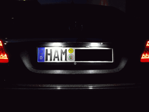

falls es noch interessiert, habe gestern bei meinem W212 Limousine auf LED-Kennzeichen-Beleuchtung umgerüstet. Der Umbau hat ca. 30min gedauert, das einzig schwere ist es die schwarze Leiste am Heck unter der Chromleiste abzunehmen, wie hier schon erwähnt wurde.
Ohne Werbung zu machen habe ich diese LED's verbaut (vom User Mr.Kane empfohlen):
Lightec24
Plug&Play, keine Fehlmeldung im KI, leuchten schön kräftig aber dezent und haben ein E-Prüfzeichen. Zur Lebensdauer kann ich noch nichts sagen. Fotos werden nachgereicht, da ich momentan Nachtschicht habe und es noch hell ist wenn ich arbeiten gehe und es wieder hell ist wenn ich von der Arbeit komme :-D

Ziemlich spät, aber hier nochmal für diejenigen die es wollten, ein Bild der Kennzeichen-Beleuchtung von Lightec24 🙂
Kennzeichenbeleuchtung
